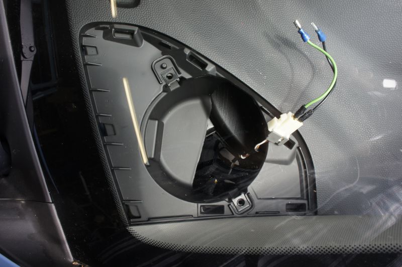

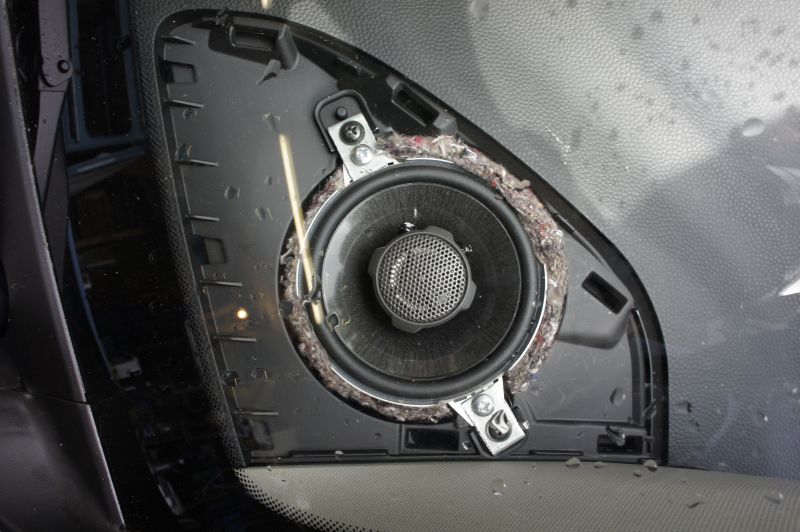

  2. 1.0 Base, eerste keer 1:17, tweede tankbeurt 1:19 en derde 1:17. Eerste keer was beetje testen hoe hij rijdt, tweede keer lange afstanden moeten afleggen en de derde keer veel 130 gereden. Volgende tankbeurt zal wel weer rond de 1:19 komen. Ik was uitgegaan van ongeveer 1:18 en dat blijkt goed te gaan.
