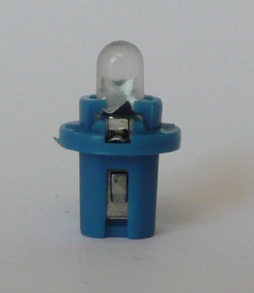

masimo Posted October 10, 2012 Posted October 10, 2012 Ik meen dat in de schakelaars standaard 12V T5 steeklampjes zitten, in een fittinkje. Die zijn bij iedere automaterialenzaak te koop. Ik heb er vorig weekend nog twee vervangen in de asbak en sigarettenaansteker. Daar hoef je slechts je hele dashboard / middenkonsole voor uit elkaar te halen . Ik heb er van Philips: W1.2W (12516CP); T5 (ofwel W2x4.6d). Ze waren 5 voor 1 euro. Even op het wattage letten. Dus checken op het oude lampje. Als ze een te hoog wattage hebben dan worden te heet en smelt de boel. 1,2 Watt is volgens mij normaal. Als ze een kleurtje hebben dan zit er vaak een gekleurd rubber hoesje overheen. Hééééél voorzichtig eraf halen, want meestal zijn die hoesjes rot door de warmte van de lampjes. Beter gelijk nieuwe hoesjes meenemen van de automaterialenzaak. Hier ook verkrijgbaar (en nog veel meer autolampen), zelfs met gekleurd glas en verschillende fittingen. Quote

masimo Posted October 30, 2012 Posted October 30, 2012 Foto's uitgebouwde schakelaar + lampje in fitting. Fitting eruit door een kwartslag naar links te draaien. Quote
