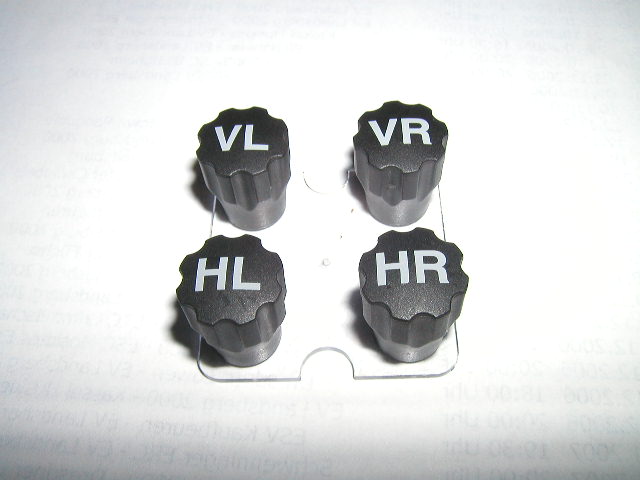

Smart Geplaatst 6 November, 2012 Geplaatst 6 November, 2012 Ik heb ventieldopjes gekocht (zie hieronder) in Duitsland (www.atu.de) met tekst erop, zodat ik altijd weet waar de band op de auto gezeten heeft. ik wissel deze dopjes om voor de originele dopjes die op de velgen van de auto blijven zitten. Daarnaast kun je eenvoudig met afplaktape dezelfde truc uithalen. De garage gebruikt vaak een waxstift om dit op de band te schrijven. VL = vorne links HL = hinten links VR = vorne rechts HR = hinten rechts Halfords verkoopt dopjes (€ 4,95) die je in één van gaten kunt stoppen waar de wielmoer/-bout in moet. Quote
sddijker Geplaatst 6 November, 2012 Topic Starter Geplaatst 6 November, 2012 Ik heb ventieldopjes gekocht (zie hieronder) in Duitsland met tekst erop, zodat ik altijd weet waar de band op de auto gezeten heeft. Daarnaast kun je eenvoudig met afplaktape dezelfde truc uithalen. De garage gebruikt vaak een waxstift om dit op de band te schrijven. VL = vorne links HL = hinten links VR = vorne rechts HR = hinten rechts Met de andere auto deed ik dit inderdaad met stikkers wat voor of achter gezeten heb. Maar een idee om het met ventiel dopjes te doen, is gelijk permanent. Quote
Smart Geplaatst 6 November, 2012 Geplaatst 6 November, 2012 Deze bedoel ik.... En op Ebay te koop....zie hier! Quote
