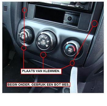

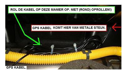

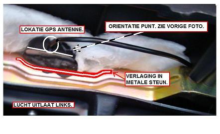

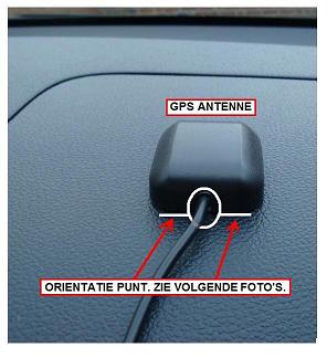

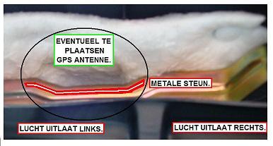

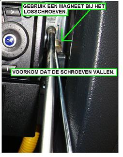

Van een 2 DIN radio inbouwen heb ik wat foto's met text gemaakt, misschien dat jullie er iets aan hebben.

De midden console demonteren en monteren is wel veel werk en veel schroefjes.
