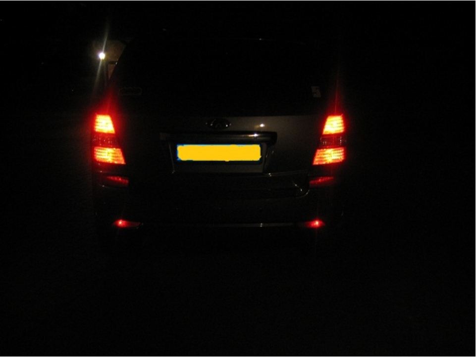

masimo Geplaatst 3 December, 2012 Geplaatst 3 December, 2012 Voor welke Sorento wil je dat hebben? Ik heb mijne uit 2007 ook omgebouwd. Het setje kostte rond de 20 euro (excl. verzendkosten) en bestaat uit 2 fittingen met bedrading, 2 P21/5W lampen, 4 diodes en handleiding. Wel even prutsen met de nieuwe fittingen, want ze zijn niet exact hetzelfde als de oude. Ze zijn wel waterdicht. Gekocht bij www.dip-tech.de (mail: info[at]dip-tech.de). Antwoord kan effe duren, want de verkoper is een nieuw huis aan het bouwen. Bijgevoegde foto voor het resultaat. Is overigens niet mijn auto, en deze heeft ook nog lichtjes in de reflectoren. Die overigens ook met remlicht-funktie geleverd kunnen worden. Ik meen dat een setje verlichte reflectoren rond de honderd euro kost. Quote
KIA rijder Geplaatst 3 December, 2012 Topic Starter Geplaatst 3 December, 2012 Masimo, Ik wil dit voor een sorento 3.3 v6 automaat 01 2008 hebben. Exact het type achterlichten als op bovenstande foto! Ik ga de link volgen, kijken of ik iets geschiks kan vinden. Dank. Quote
masimo Geplaatst 3 December, 2012 Geplaatst 3 December, 2012 Dan even een mailtje naar het gegeven adres. Dan krijg jij je lampjes. Mail in engels of duits. Quote

KIA rijder Geplaatst 14 September, 2013 Topic Starter Geplaatst 14 September, 2013 Yep, kan ook. Maar met het setje dat ik heb ingebouwd blijven alle funkties behouden en gaan er geen lampjes in je dashboard branden. Ben voor de fittingen op de sloop wezen kijken. Heb uit een adventure de einden van de kabelboom van de achterlichten geknipt. De fitting met de dulpolamp (21W/5W) in de plaats gezet van de standaard mistachterlichtfitting. Twee diodes plaatsen voor electrische ontkoppeling rem en mistachterlicht en klaar is Kees. Quote
