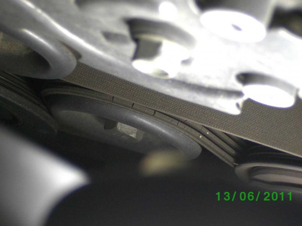

  13. Lagers van spanrollen durven het inderdaad wel eens laten afweten. Misschien is het zelfs je multi V-riem zelf. Oude riemen worden hard en stug en bij vocht en koude durven ze wel eens een beetje te slippen. Vaak zie je dan ook heel kleine barstjes aan de binnenzijde zoals te zien op de foto in bijlage.
