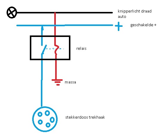

Rony Geplaatst 13 September, 2016 Geplaatst 13 September, 2016 Beste Ik ben klaar om ook mijn trekhaak te monteren op mijn sportage Gelukkig heb jij er een zeer goede beschrijving voor gegeven Een ding is mij niet zo duidelijk het aansluiten van de richtingsaanwijzer welke relais zijn dat en hoe moet ik daar de draden op aansluiten hopelijk kan u mij verder helpen mvg Rony Quote
xtra40 Geplaatst 13 September, 2016 Geplaatst 13 September, 2016 daar heb je we een auto specifiek kabel set voor nodig dit red je niet met alleen een stekker doos en wat draad Quote
elmerblues Geplaatst 19 September, 2016 Topic Starter Geplaatst 19 September, 2016 Zoals je in mijn uitleg kunt lezen redt je het wel met een stekkerdoos en wat draad als je dan voor de richtingaanwijzers maar 2 relais er bij gebruikt. Dit zijn gewone goedkope verlichtingrelais, verkrijgbaar in een automaterialenzaak. Als je niet weet hoe je een relais moet aansluiten of er tussen moet zetten kan je beter een voertuigspecifieke kabelset aanschaffen zoals WD40 voorsteld. In het kort: op de + draden van de richtingaanwijzers (rechts en links draad) van de achterlichten van de auto maak je een aftakking die naast het achterlicht van de auto ook een los relais aanstuurt. Het relais stuurt dan een geschakelde plus naar de stekkerdoos van de trekhaak. 1 Quote

Rony Geplaatst 22 September, 2016 Geplaatst 22 September, 2016 Zoals je in mijn uitleg kunt lezen redt je het wel met een stekkerdoos en wat draad als je dan voor de richtingaanwijzers maar 2 relais er bij gebruikt. Dit zijn gewone goedkope verlichtingrelais, verkrijgbaar in een automaterialenzaak. Als je niet weet hoe je een relais moet aansluiten of er tussen moet zetten kan je beter een voertuigspecifieke kabelset aanschaffen zoals WD40 voorsteld. In het kort: op de + draden van de richtingaanwijzers (rechts en links draad) van de achterlichten van de auto maak je een aftakking die naast het achterlicht van de auto ook een los relais aanstuurt. Het relais stuurt dan een geschakelde plus naar de stekkerdoos van de trekhaak. Ik heb alles gedaan zoals hier op het forum is beschreven Alles ging zeer vlot Voor de richtingsaanwijzers moest ik inderdaad 2 relais tussen plaatsen en dat ging zonder problemen In de garage vroegen ze 700 euro on een trekhaak te plaatsen met kabeldoos Nu heb ik alles zelf kunnen doen en kost het mij veel minder Trekhaak 110 € met verzending Universele kabelset 15€ 2 relais 7 € Met andere woorden heb ik veeeeeeeeeeeeeeeeeel geld uitgespaard dankzij elmerblues zijn verhaal hier op dit forum Alvast bedankt Gr Rony Zoals je in mijn uitleg kunt lezen redt je het wel met een stekkerdoos en wat draad als je dan voor de richtingaanwijzers maar 2 relais er bij gebruikt. Dit zijn gewone goedkope verlichtingrelais, verkrijgbaar in een automaterialenzaak. Als je niet weet hoe je een relais moet aansluiten of er tussen moet zetten kan je beter een voertuigspecifieke kabelset aanschaffen zoals WD40 voorsteld. In het kort: op de + draden van de richtingaanwijzers (rechts en links draad) van de achterlichten van de auto maak je een aftakking die naast het achterlicht van de auto ook een los relais aanstuurt. Het relais stuurt dan een geschakelde plus naar de stekkerdoos van de trekhaak. Zoals je in mijn uitleg kunt lezen redt je het wel met een stekkerdoos en wat draad als je dan voor de richtingaanwijzers maar 2 relais er bij gebruikt. Dit zijn gewone goedkope verlichtingrelais, verkrijgbaar in een automaterialenzaak. Als je niet weet hoe je een relais moet aansluiten of er tussen moet zetten kan je beter een voertuigspecifieke kabelset aanschaffen zoals WD40 voorsteld. In het kort: op de + draden van de richtingaanwijzers (rechts en links draad) van de achterlichten van de auto maak je een aftakking die naast het achterlicht van de auto ook een los relais aanstuurt. Het relais stuurt dan een geschakelde plus naar de stekkerdoos van de trekhaak. 2 Quote
