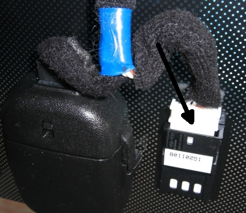

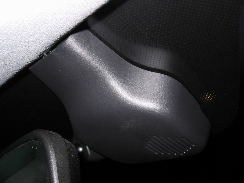

xtra40 Posted January 5, 2014 Posted January 5, 2014 klinkt goed, maar hebben we voor dummies ook plaatjes ? Oogartsen kunnen het zomaar druk krijgen.. ik ga als ik tijd heb morgen wel even een foto der van maken Quote
dijk48 Posted January 6, 2014 Posted January 6, 2014 Met kleine schroevendraaier stekkertje ontgrendelen en je regelt het ontwasemen handmatig. 2 Quote
