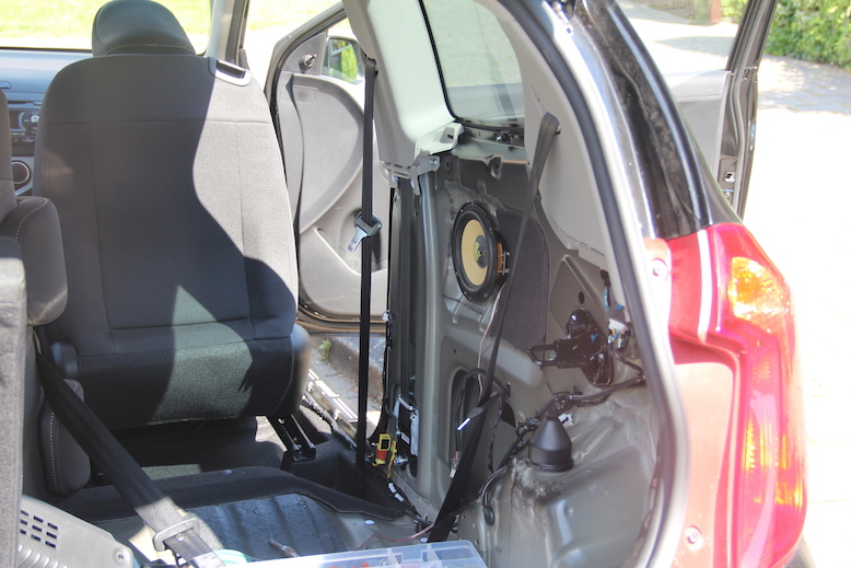

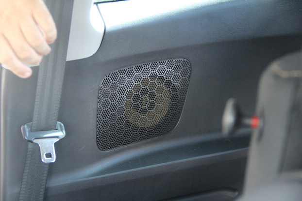

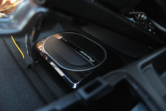

Gast sonno Geplaatst 3 Juni, 2014 Geplaatst 3 Juni, 2014 Na een dagje bij de Pimpmasters zijn de achterluidsprekers (en nog een paar andere dingen ) ingebouwd in mijn Picanto. Om nog even terug te komen op mijn originele vraag, luidsprekers van 16,5 cm passen net achterin bij een 3 deurs picanto en de inbouwdiepte van 62 mm was geen probleem. Daarnaast lagen de snoeren van de radio tot aan de luidspreker al in de auto, dus deze hoeft niet alsnog aangelegd te worden (waar ik wel van uit ging). Dan nog mijn eindoordeel of het geluid verbeterd is in de auto, ik vind van wel. Door het vervangen van de voorste luidsprekers en het toevoegen van achterluidsprekers (klik) is het geluid zeker een stuk beter geworden, daarnaast nog de Pioneer TS-W110A subwoofer (klik) ingebouwd om het compleet te maken. Een radio met meer vermogen zal zeker meer uit de luidsprekers halen, maar het geluid is er nu al ruim 1000x op vooruit gegaan Ik zal morgen een paar foto's toevoegen. Quote

Gast sonno Geplaatst 6 Juni, 2014 Geplaatst 6 Juni, 2014 Een dagje later dan de bedoeling was, maar hierbij de beloofde foto's. De eerste foto laat denk ik wel zien dat het niet "even" een paar achterluidsprekers vervangen is, aangezien de halve auto uit elkaar moest... Mocht iemand nog specifieke foto's ergens van willen, roep maar en ik kijk of deze er tussen zit. Naast het pimpen van auto's (en het zeer net wegwerken) kunnen de Pimpmasters ook aardig wat foto's schieten op een dag Quote
World Cup Geplaatst 9 Juni, 2014 Geplaatst 9 Juni, 2014 Mooie foto' s duidelijk, wel aardige ingreep weet ik gelijk waar ik aan toe bent! ha ha of laten doen ook een optie! Quote
