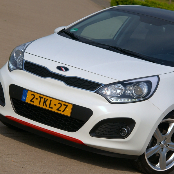

Gast Vitara 2 Geplaatst 15 Oktober, 2016 Geplaatst 15 Oktober, 2016 Nou Nou ervaring..... Ik heb ze op mijn 2 Soul's gehad en ik heb nu op mijn Rio geplakte K-logo's Ik had de k-logo's voor mijn Soul's ook van ebay. Je kan op ebay.com verschillende logo's vinden waar het formaat bij staat zodat je iig zeker weet dat je het goede formaat hebt. Het logo voor op het stuur zit gewoon geplakt over het originele logo. Je kan deze er dus ook zo weer vanaf halen. Maar volgens mij zijn er wel forumleden die ze op hun Ceed hebben zitten (in het kevlar volgens mij) Zie dit topic: http://www.kiaclub.nl/topic/19355-nieuw-logo/ Dit zijn ze op mijn Rio. Quote

Gast Vitara 2 Geplaatst 15 Oktober, 2016 Geplaatst 15 Oktober, 2016 ik was toentertijd iets van $ 30 kwijt voor de voorkant / achterkant en $10 voor het stuur maar dat is 5 jaar geleden. Als ik nu op ebay kijk zien ze er hetzelfde uit en zijn ze een stuk goedkoper. Die van mij waren van het merk evolution. (dat zijn wel de iets duurdere) Quote
