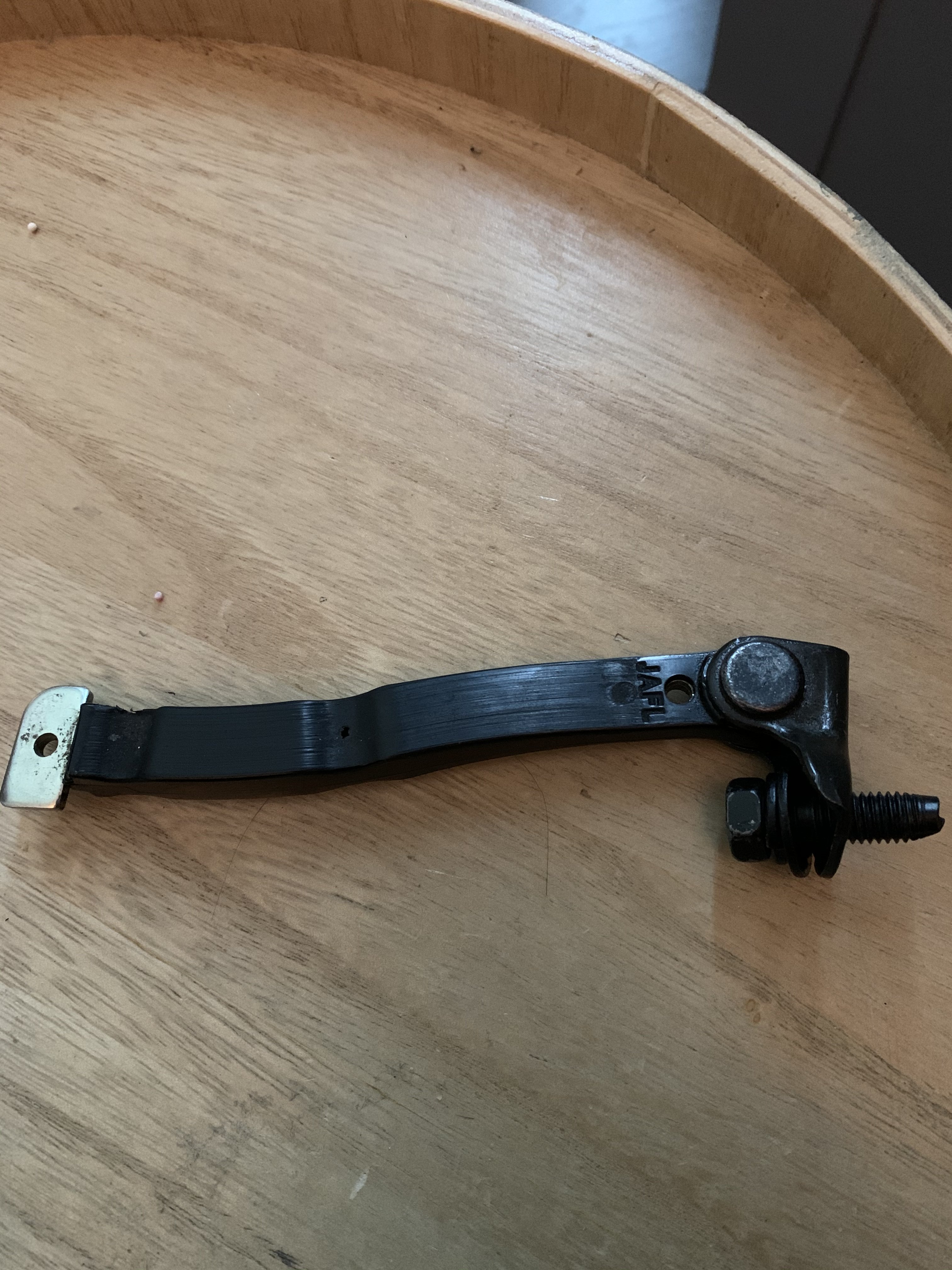

vandaag tijdens de storm wilde ik uit mijn Kia stappen en tijdens een harde windvlaag werd mijn portier zo hard meegetrokken dat de bevestiging tussen portier en auto losgetrokken werd.
i kreeg het portier ook niet meer dicht en ben snel naar huis gereden en heb het boutje losgedraaid.
ik zie dat de deur iets verbogen is, maar is dit op te lossen? Of moet ik naar de garage.

Dit heb ik nu losgehaald zodat de deur dicht kan.

Wat er met je deur mis is is zonder foto's niet te beoordelen, maar ik zou sowieso even de garage bezoeken voor dergelijke schade (want dat is het).
Het kan ernstiger zijn dan je denkt en/of onveilig. Afhankelijk van hoe je verzekerd bent zou dit ook "gewoon" gedekt kunnen zijn.
En met zo'n nieuwe auto is zelf gaan klooien eigenlijk zonde.
Posted
je moet sowieso terug naar de garage wat je deurvanger is afgebroken deze zal moeten vervangen worden
en dan e.v.t je schade wegwerken
