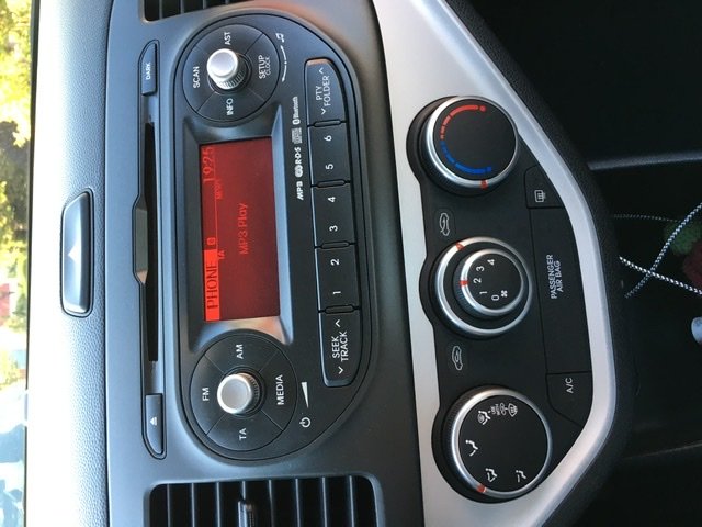

Ben toch nog ff bezig geweest, en met mijn telefoon werkt het. Je moet ff geduld hebben totdat de koppeling is gemaakt. Bij het af en aanzetten van het contact wordt de Bluetooth verbinding automatisch gekoppeld. Wel is het belangrijk dat je, voordat je het contact aanzet, de Bluetooth aan heb staan. Dan pakt de radio de koppeling automatisch. Ik heb een foto van de radio toegevoegd.
Dat is dezelfde radio als ik heb.
