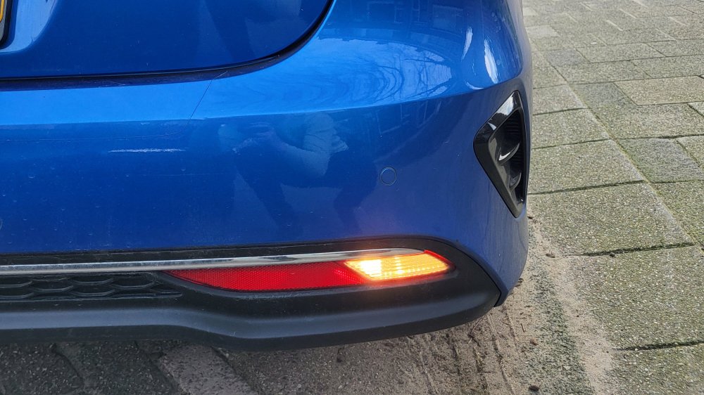

B0rn Posted September 20, 2020 Posted September 20, 2020 Hallo, Ik heb een Ceed SW gtline my2020. Heerlijke wagen, maar wat ik jammer vind is dat ze de achteruitrijlichten geel gehouden hebben... Heeft iemand deze al veranderd naar led's? Indien ja graag tips en tricks aub thanks! 2 Quote

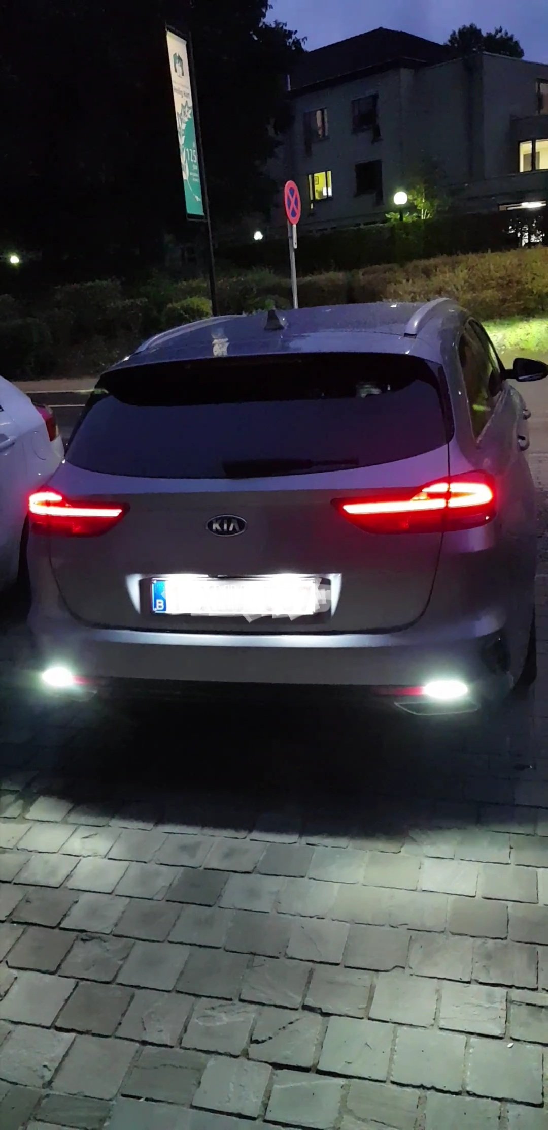

B0rn Posted September 27, 2020 Author Posted September 27, 2020 Na wat research op het internet heb ik het voor elkaar gekregen! Resultaat te zien op foto 1 Quote
Solution xl3laz3rx Posted September 27, 2020 Solution Posted September 27, 2020 3 uur geleden, B0rn zei: Na wat research op het internet heb ik het voor elkaar gekregen! Resultaat te zien op foto Ziet er beter uit dan de standaard verlichting. Heb je een linkje van de site? of linkje van de lampen? Is het trouwens veel werk of heb je het binnen paar minuten erin zitten? 1 Quote

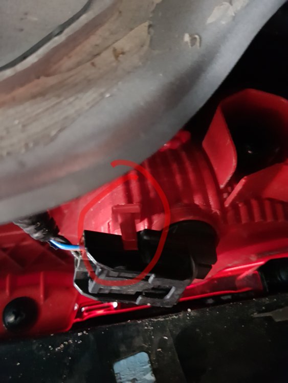

B0rn Posted September 27, 2020 Author Posted September 27, 2020 14 minuten geleden, xl3laz3rx zei: Ziet er beter uit dan de standaard verlichting. Heb je een linkje van de site? of linkje van de lampen? Is het trouwens veel werk of heb je het binnen paar minuten erin zitten? https://www.amazon.co.uk/dp/B07MCZX49V/ref=cm_sw_r_cp_apa_i_JolCFbQPMEXB2 Ik heb er toch een uurtje aan bezig geweest maar kwam eerder door dat de lampenhouder wat wrong om hem er in terug in vast te draaien. Je hoeft geen bumper of bekleding te verwijderen, gewoon onder je wagen liggen en je kan zo aan de lampenhouder. Losdraaien (je dient wel wat kracht te zetten) en lamp vervangen door led, klaar is kees Afbeelding: om hem los te draaien ga je em 1x over het rode plastiekje te draaien. Veel succes! Quote

Jeroensw Posted March 3, 2021 Posted March 3, 2021 Lampje is type w16w eerst het stekkertje er af halen dan pas draaien zo gaat ie langs het rode plastiekje op ik heb het lampje er aan 1 kant uit echt zo gedaan als het goed is worden zo de nieuwe lampjes bezorgd ik heb deze besteld https://www.amazon.nl/W16W-achteruitrijlicht-OUSHI-T15-921/dp/B08GLD5BTW/ref=sr_1_1_sspa?adgrpid=101968548474&dchild=1&gclid=EAIaIQobChMI4pSR9ZGS7wIVmbh3Ch0i5g4-EAAYASAAEgJVKPD_BwE&hvadid=424578206818&hvdev=c&hvlocphy=9065149&hvnetw=g&hvqmt=b&hvrand=17326549149442149917&hvtargid=kwd-31208870252&hydadcr=22800_1971228&keywords=w16w+led&qid=1614706479&sr=8-1-spons&psc=1&spLa=ZW5jcnlwdGVkUXVhbGlmaWVyPUE1UVhJQk5DVFM1VlcmZW5jcnlwdGVkSWQ9QTAwMDkyOTczMEU5WlNON0wzQjhRJmVuY3J5cHRlZEFkSWQ9QTA1MjA0MDRPWFRRVU4zNzNQSDAmd2lkZ2V0TmFtZT1zcF9hdGYmYWN0aW9uPWNsaWNrUmVkaXJlY3QmZG9Ob3RMb2dDbGljaz10cnVl Quote

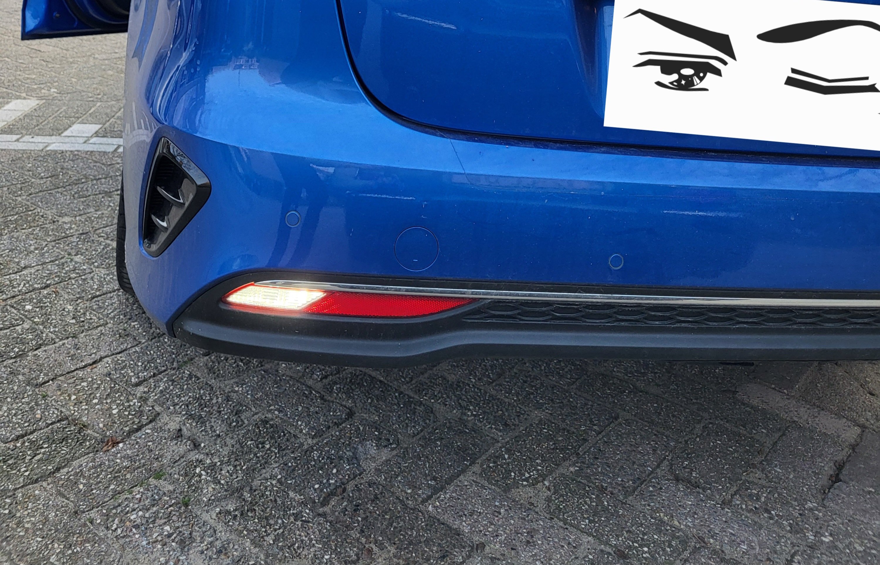

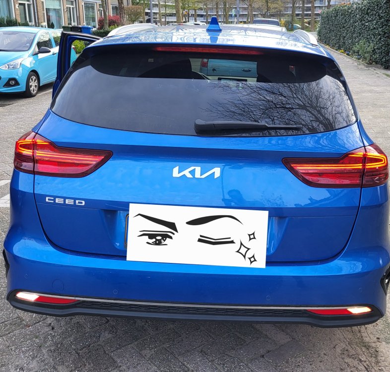

Yosri Posted March 24, 2023 Posted March 24, 2023 Goedemiddag, Ik zou ook graag mijn achteruit lampen willen vervangen door led. Nu lees ik hier boven dat je eerst het stekkertje moet verwijderen voordat je het lampje langs het plastic palletje kan halen. Alleen weet ik niet of je hier voor iets moet indrukken of dat je hem er gewoon met kracht uit moet trekken. Ik ben namelijk bang dat ik iets kapot trek. Iemand enig idee? met vriendelijke groet, Yosri van der Wal Quote
SmurfenB Posted April 4, 2023 Posted April 4, 2023 Op 3-3-2021 om 16:16, zei Jeroensw: Lampje is type w16w eerst het stekkertje er af halen dan pas draaien zo gaat ie langs het rode plastiekje op ik heb het lampje er aan 1 kant uit echt zo gedaan als het goed is worden zo de nieuwe lampjes bezorgd ik heb deze besteld https://www.amazon.nl/W16W-achteruitrijlicht-OUSHI-T15-921/dp/B08GLD5BTW/ref=sr_1_1_sspa?adgrpid=101968548474&dchild=1&gclid=EAIaIQobChMI4pSR9ZGS7wIVmbh3Ch0i5g4-EAAYASAAEgJVKPD_BwE&hvadid=424578206818&hvdev=c&hvlocphy=9065149&hvnetw=g&hvqmt=b&hvrand=17326549149442149917&hvtargid=kwd-31208870252&hydadcr=22800_1971228&keywords=w16w+led&qid=1614706479&sr=8-1-spons&psc=1&spLa=ZW5jcnlwdGVkUXVhbGlmaWVyPUE1UVhJQk5DVFM1VlcmZW5jcnlwdGVkSWQ9QTAwMDkyOTczMEU5WlNON0wzQjhRJmVuY3J5cHRlZEFkSWQ9QTA1MjA0MDRPWFRRVU4zNzNQSDAmd2lkZ2V0TmFtZT1zcF9hdGYmYWN0aW9uPWNsaWNrUmVkaXJlY3QmZG9Ob3RMb2dDbGljaz10cnVl Deze zojuist ook ontvangen. Bij daglicht gemonteerd. Weet niet of hij veel feller is, maar iig wit licht ipv geel licht. Quote
