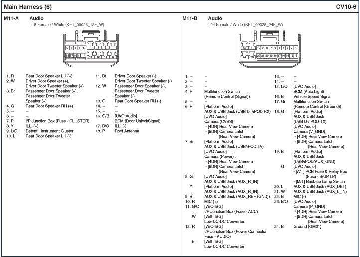

xtra40 Posted November 8, 2020 Posted November 8, 2020 dit zijn de stekker aansluitingen van de stekkers van een standaard radio Quote
HuGoBoSs Posted November 9, 2020 Author Posted November 9, 2020 Beste Admin is dit van de gewone radio zonder navi en camera? de standaart versie dus? en heeft u ook een schema van de 965601W500 met navi en camera? Quote
xtra40 Posted November 9, 2020 Posted November 9, 2020 1 uur geleden, HuGoBoSs zei: Beste Admin is dit van de gewone radio zonder navi en camera? de standaart versie dus? en heeft u ook een schema van de 965601W500 met navi en camera? Dit is van de standaard radio maar als het goed is zijn deze dezelfde zal eens zien of ik de rest van het schema ook kan vinden Quote
HuGoBoSs Posted November 10, 2020 Author Posted November 10, 2020 Bij stekker 18g staat rear view camera standaard heeft de rio geen camera denk niet dat die klopt Quote
xtra40 Posted November 10, 2020 Posted November 10, 2020 Ja denk het wel maar zet een foutje in de text dit zijn de stekkers die standaard op alle radios van Kia in die tijd zaten dus waarschijnlijk heb jij nu geen draad op die plek hebben of als je de draad volgt stopt dit op een gegeven moment net als bijvoorbeeld die van de microfoon die stopt in de linker a-styl stekker Quote
