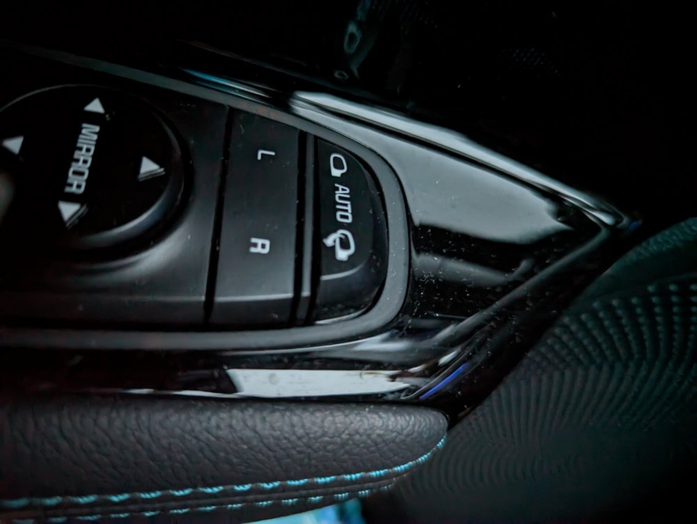

Ik heb een XCeed Plug-In en kan het inklappen van de spiegels niet uitzetten.
Of ik moet wat gemist hebben....

12 uur geleden, zei SpeedyG:
Is dat mogelijk dan bij de E-Niro??
Ik heb ook zo'n knop maar deze is voor het handmatig in/uit klappen van de spiegels. Het automatisch klappen van de spiegels zet je hiermee niet mee uit!!
