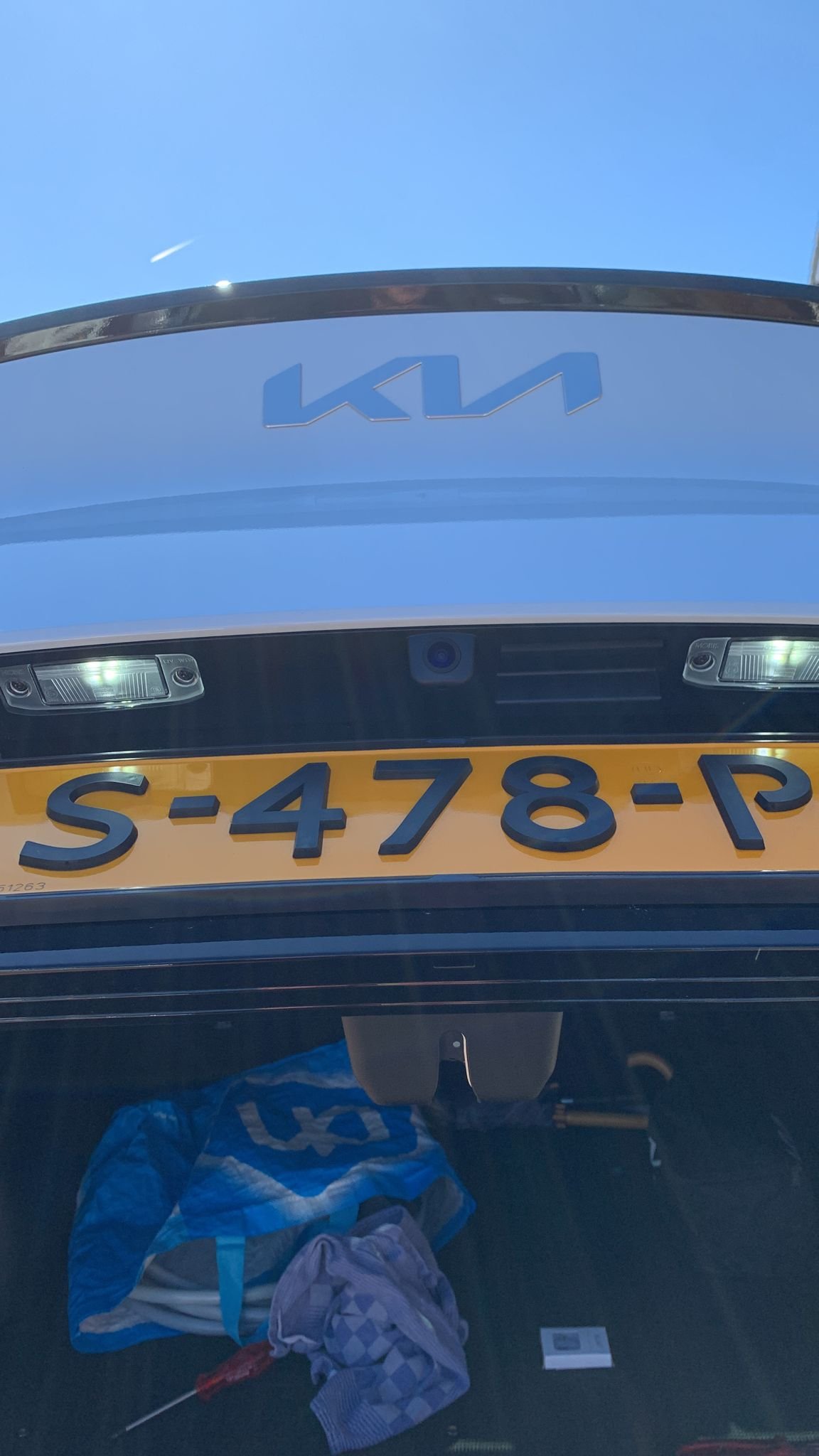

Posted
Het is gelukt. De linker is heel eenvoudig, daar zit genoeg bedrading. Rechterkant was echt even mopperen en vloeken, maar het is zonder bloed en beschadigingen gelukt.
