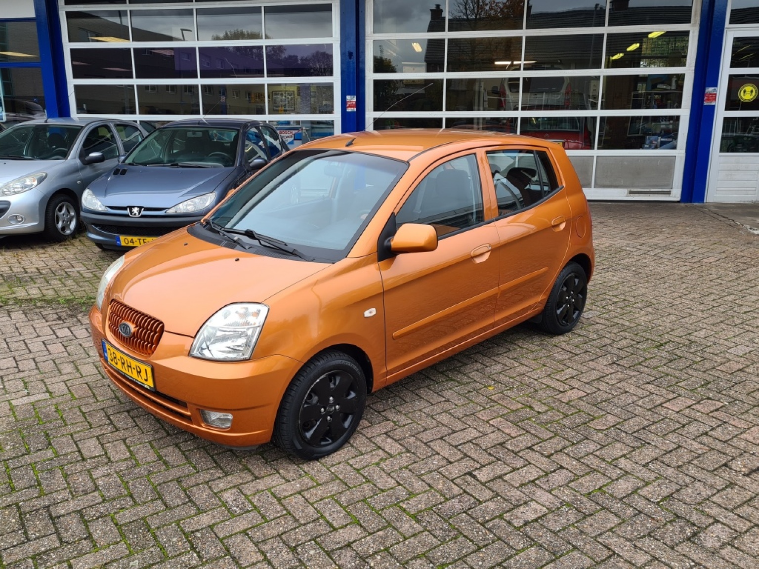

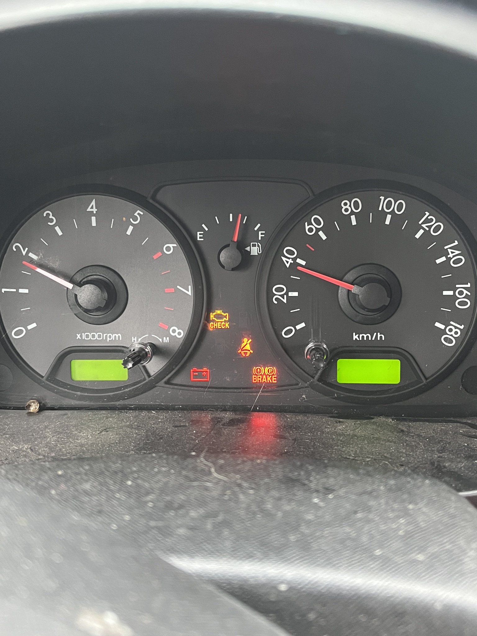

René Kia picanto Posted January 28, 2023 Posted January 28, 2023 (edited) Hallo, sinds dat ik in een garage mijn dimlichten moest laten vervangen heb ik na regen problemen met m’n dashboard. Dan is na een tijd stilstand niets af te lezen. De verlichting doet het wel, evenzo het moterlampje, break enzo. Behalve het koellampje. als de ik zo’n 70 km gereden heb dan doet alles het weer…..moet het alleen niet meer regenen. Wat kan er gebeurd zijn? pen wat kan ik eraan doen? Edited January 28, 2023 by René Kia picanto Soortgelijke auto toegevoegd Quote
Murcielaygo Posted January 28, 2023 Posted January 28, 2023 "Niets af te lezen", bedoel je dan dat de wijzers niet bewegen of dat de lampjes het niet doen? Quote
René Kia picanto Posted January 28, 2023 Author Posted January 28, 2023 De wijzers doen het niet. Quote
Murcielaygo Posted January 28, 2023 Posted January 28, 2023 Poeh, dat is een lastige.Mijn GEVOEL zegt dat dit niks met het vervangen van de dimlichten te maken heeft, maar dat dat toeval is.Heb je je zekeringen al nagekeken? Is er een zekering "cluster" ofzo? Zo heet die zekering op mijn Picanto TA uit 2012 iig wel. Quote
René Kia picanto Posted February 12, 2023 Author Posted February 12, 2023 Het was gewoon de tellerklok die stuk was. Dus vervangen. Heb ik meteen ook ontdekt dat het. Geheugen van de km-teller in de teller zit. Dus hierbij ben ik vanaf nu voorstander van de kilometerheffing. Zet ik. Er toch gewoon steende een nieuwe teller in :). Quote
