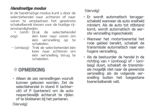

Rowicom Geplaatst 21 Februari, 2023 Geplaatst 21 Februari, 2023 Hoe zit dat ook alweer bij die sportstand? Als je van eco mode alleen maar de pook naar links duwt en verder niets, dan staat de auto wel in sportstand met alle eigenschappen van dien, maar zal nog wel vanzelf op- en terugschakelen toch? Je ziet dan een S in het dashboard staan en geen versnellingsaanduiding 1 t/m 6. Je zal de pook of flippers 1x bediend moeten hebben om in ieder geval het opschakelen zelf te kunnen bepalen. Terugschakelen zal ie nog steeds zelf doen in geval van te lage toeren. Je ziet dan ook de cijfers 1 t/m 6 in het display en geen S. Heb ik dat zo goed samengevat? Quote
Gast Geplaatst 21 Februari, 2023 Geplaatst 21 Februari, 2023 Sportstand alleen helpt niet. Gaat om handmatig schakelen. Dus naar sportstand en zelf terugschakelen als snelheid terugloopt Quote
Rowicom Geplaatst 22 Februari, 2023 Geplaatst 22 Februari, 2023 Volgens mij schakelt ie dan zelf terug als het toerental door de klim te laag wordt. Bij het afdalen zal het opschakelen ook vanzelf gaan als het toerental te hoog wordt, maar dan moet je bijremmen om weer een versnelling lager te kunnen rijden. Uit de handleiding: Quote
Gast Geplaatst 22 Februari, 2023 Geplaatst 22 Februari, 2023 Ja, dus als je 140 rijdt en helling tegenkomt zakt snelheid terug tot ondergrens toerental van 6e versnelling, zeg bij 110 schakelt auto terug, vervolgens is je accu leeg en zakt snelheid naar 80. Dus niet wachten tot auto zelf schakelt. Naar sport, handmatig naar 5 en bij steile helling naar 4 om op snelheid te blijven en accu op peil te houden. Quote
