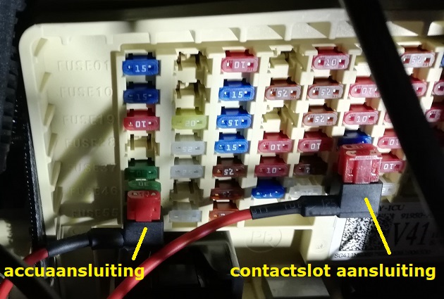

Ik heb een dashcam aangeschaft en die moet ik aansluiten op een vaste plek in het zekeringen kastje waar constant stroom op staat. Ik heb daarvoor gebruikt de zekering voor de elektrische stoelbediening, maar ik heb geen elektrische stoelbediening in de auto (DynamicLine), echter het controlelampje geeft wel constante stroom. Echter mijn dashcam krijg ik niet in de parkeermodus. Wat doe ik verkeerd?
Posted
Ik weet niet welke dashcam je hebt maar voor de parkeerstand heb je normaal gesproken én een constante én een geschakelde stroomvoorziening nodig. Hierdoor weet de camera wanneer het contact uit staat en hij in parkeermodus moet gaan. Voor sommige camera's heb je daar een aparte aansluitset nodig.
