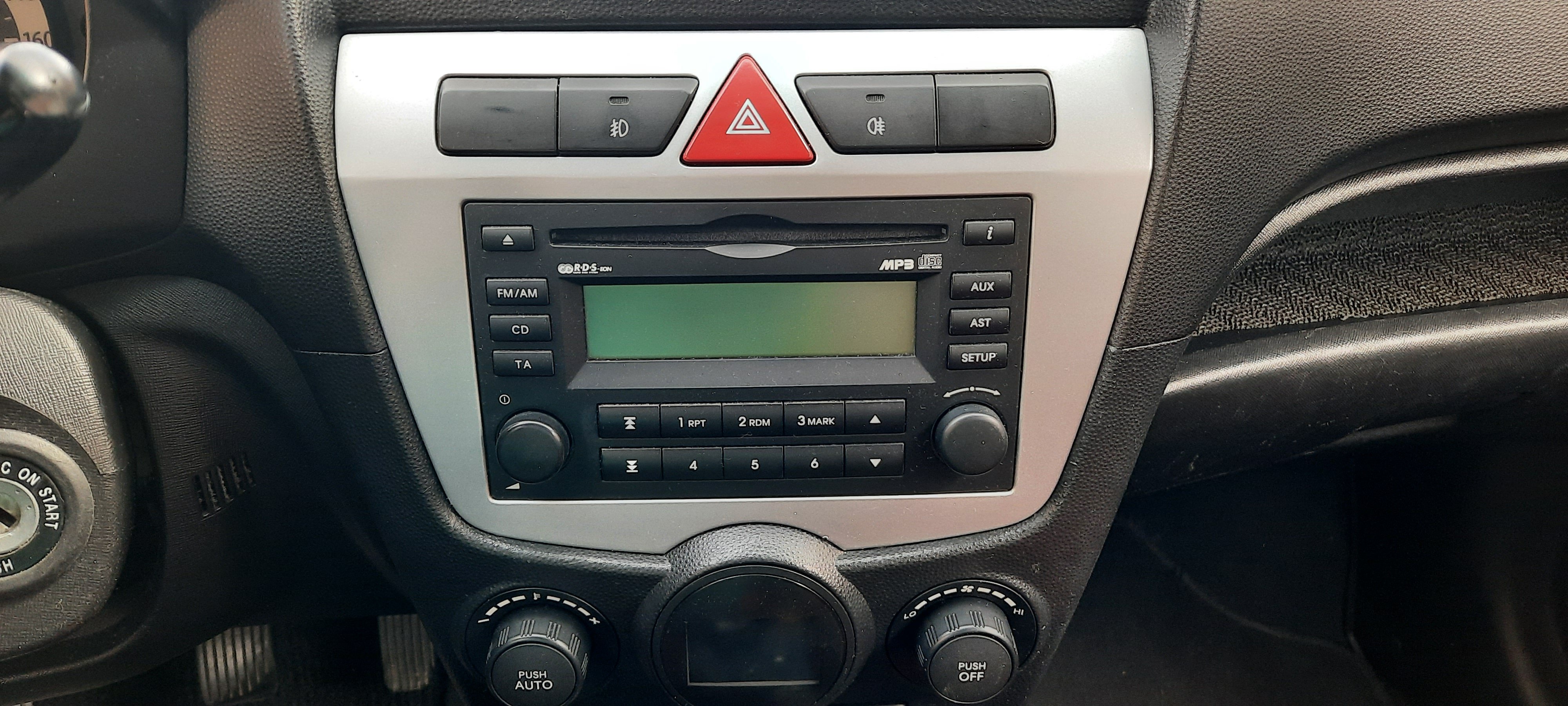

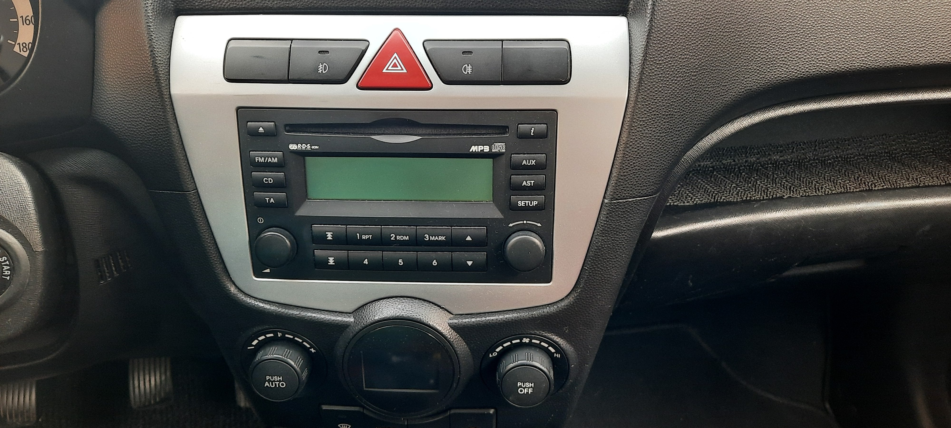

Ik heb een Kia Picanto uit 2008 met een orginele 2 din inbouw radio. (zie foto's)
Ik wil deze vervangen naar een moderne 2 din radio met DAB+ en  bluetooth. Ik heb gezocht op internet maar kom steeds de verkeerde inbouwframe tegen.
Welke radio (niet al te duur) kan ik het beste kopen die perfect in mijn inbouwframe past?
Is deze standaard radio wel 2DIN?
In het verleden hebben meerdere fabrikanten hun auto's voorzien van 1,5DIN systemen, als dat bij jouw Picanto ook zo is zal een "echte" dubbel-DIN niet passen.
En daarbij kun je ook niet uitgaan van het frontje, want dat kan groter zijn dan de body van de radio.
Uitbouwen.
Of iig de omlijsting verwijderen.
Een standaard DIN-slot is 180 mm breed, 50mm hoog en MAXIMAAL 150mm diep.
2DIN is dubbel zo hoog, dus 180 x 100 x 150 mm.
Soms is het ook online te vinden, maar ik heb die mogelijkheid momenteel niet bij de hand.
