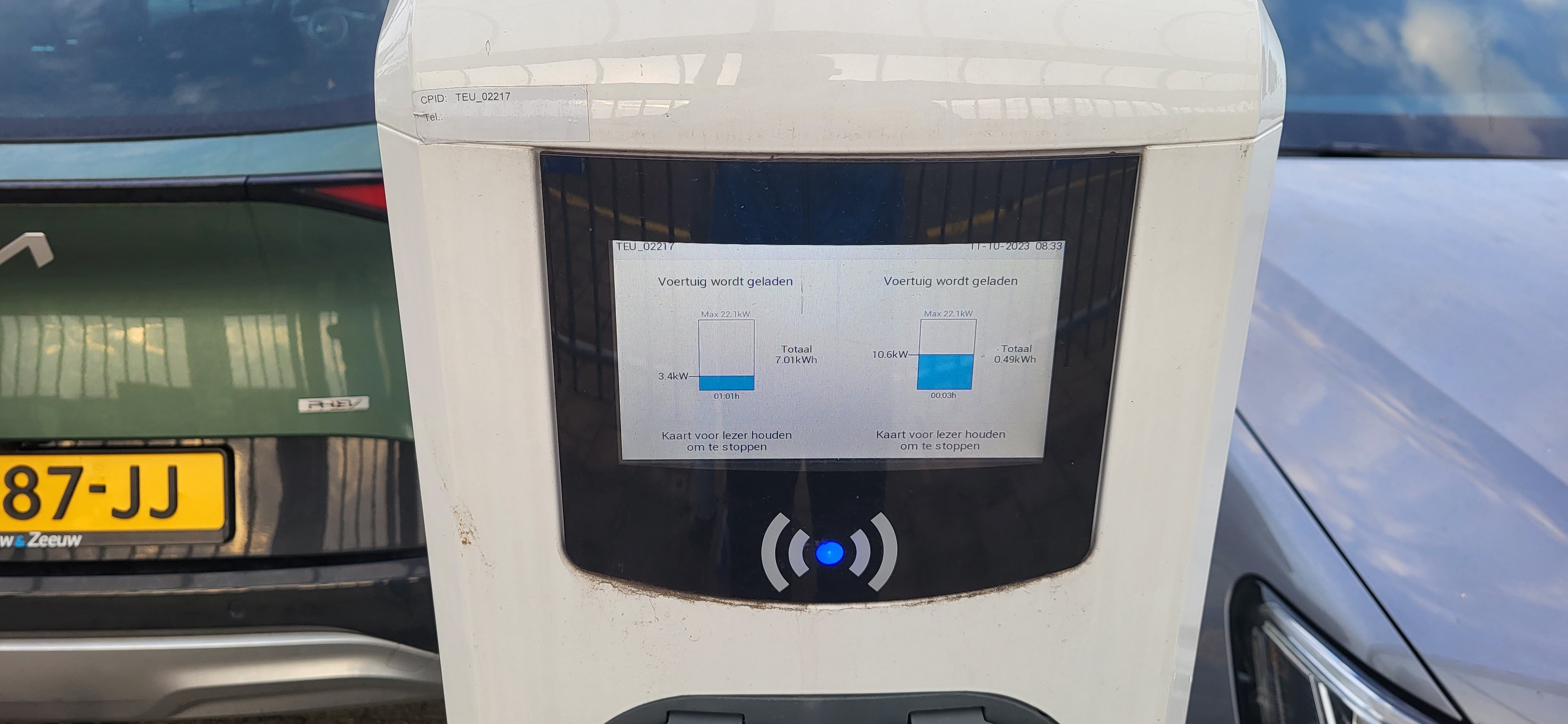

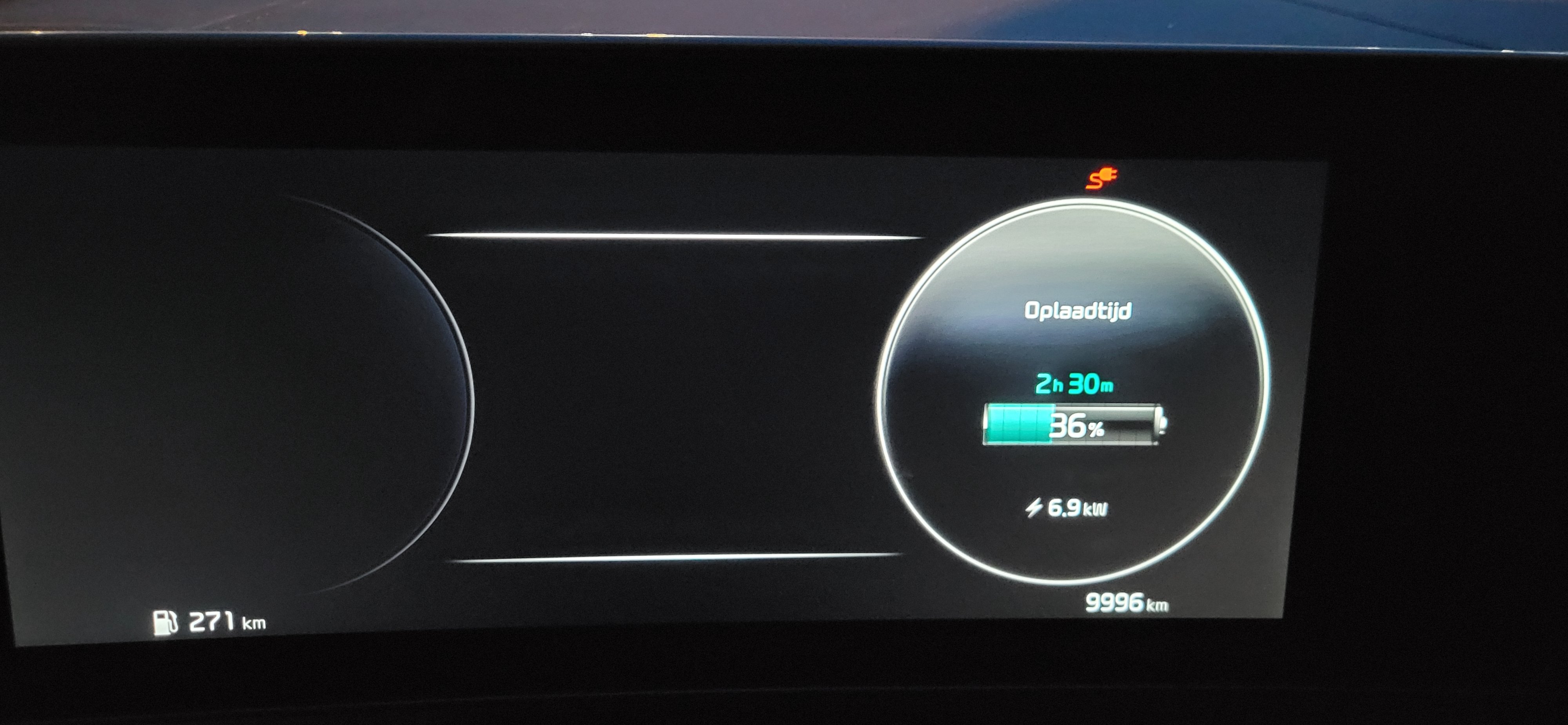

Het kan dus echt wel sneller dan 3,5. Vandaag eindelijk weer eens bij een echte 22 kw lader en als enige aangesloten. Na een uur kwam er een 2e bij en is het uit met de pret. 20231011_073402.thumb.jpg.0450b1f8f8002f8b7a0a703aeca7fe7d.jpg20231011_083320.thumb.jpg.66abb5961232e16b956cec7f02b6a38b.jpg20231011_073415.thumb.jpg.29a81eb7c05b80f822ed5af1c2cc017c.jpg

Direct na het aansluiten van de lader zal 'ie niet meer dan 0,5 kW tonen, maar na een minuutje of zo loopt dat wel op.
Waar 2 auto's aan dezelfde laadpaal staan, zullen ze de maximaal geleverde stroom 'delen', dus aan een 22 kW paal krijgt elk nog maar 11kW.*
En een 1-fase ladende auto dus nog maar 1/3e van die 11 kW....3,6kW.
* Veel laadpalen die in apps staan als 22kW palen zijn wel meer dan 11kW, maar vaak minder dan de geadverteerde 22kW, omdat ze niet echt aan 3x32A aangesloten zijn, maar aan een (goedkopere) 3x25A aansluiting.
**Ook komt het voor dat op laadpleinen mer (veel?) meerdere laadpalen de stroomsterkte teruggeschroefd wordt om het net te beschermen.
