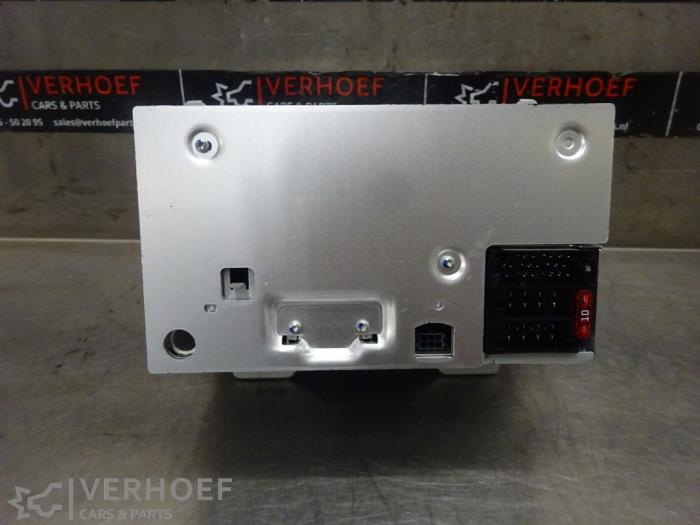

Pioneer laat alleen modelen zien vanaf 2010.. dat is het facelift model van mijn Sportywagon..
Aangezien dit de achterkant is van de huidige unit..
Lijkt mij dat deze kabel er gewoon compatible is toch?
Dat ziet er idd uit als "gewoon" ISO. Je moet alleen dan nog opletten dat de voedingen op de juiste plekken zitten, want daarin KAN verschil zitten.
Een interface voor de stuurwielbediening moet kunnen, maar wat je nodig hebt zal zoeken zijn.
Aangezien je aangeeft dat Pioneer niet ver genoeg terug gaat op de site; probeer ze eens te mailen. Of ga naar een gerenommeerde car-audio-zaak...
  • Oplossing
Paste inderdaad prima de stekkers.. nu moet ik nog een houder vinden zodat het geheel er beter uit ziet dan dit.
