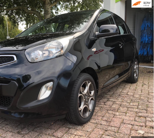

Hoi allemaal, ik wil graag de mistlamp grill/cover vervangen van mijn kia picanto 2(5 deurs). Moet ik hiervoor de gehele bumper demonteren of is dat niet nodig? Ik heb heel internet en youtube afgespeurd maar kan t niet vinden
Het betreft deze voorkant
Kun je daar niet bij als je het voorwiel eraf haalt en dan de wielkuip (gedeeltelijk?) los haalt?
Ik kon op deze manier wel de mistlamp verwisselen. Hoefde zelfs het wiel er niet af, maar dat ging puur om het lampje.

Hoi Pauline,
Ik ben bang dat je hiervoor echt de bumper moet losmaken. Zelf heb ik de mistlamp behuizing door een klein incidentje helemaal moeten vervangen. Hiervoor moest ook de bumper losgemaakt worden. Vermoed dus dat je voor jou plannen dit ook het geval is. Lampje vervangen kan idd via de wiel kuip, maar voor de rest moet de bumper eraf/ los gemaakt worden. Niet echt een moeilijke klus. Als je beetje handig bent kan je dit zelf makkelijk doen. Succes
