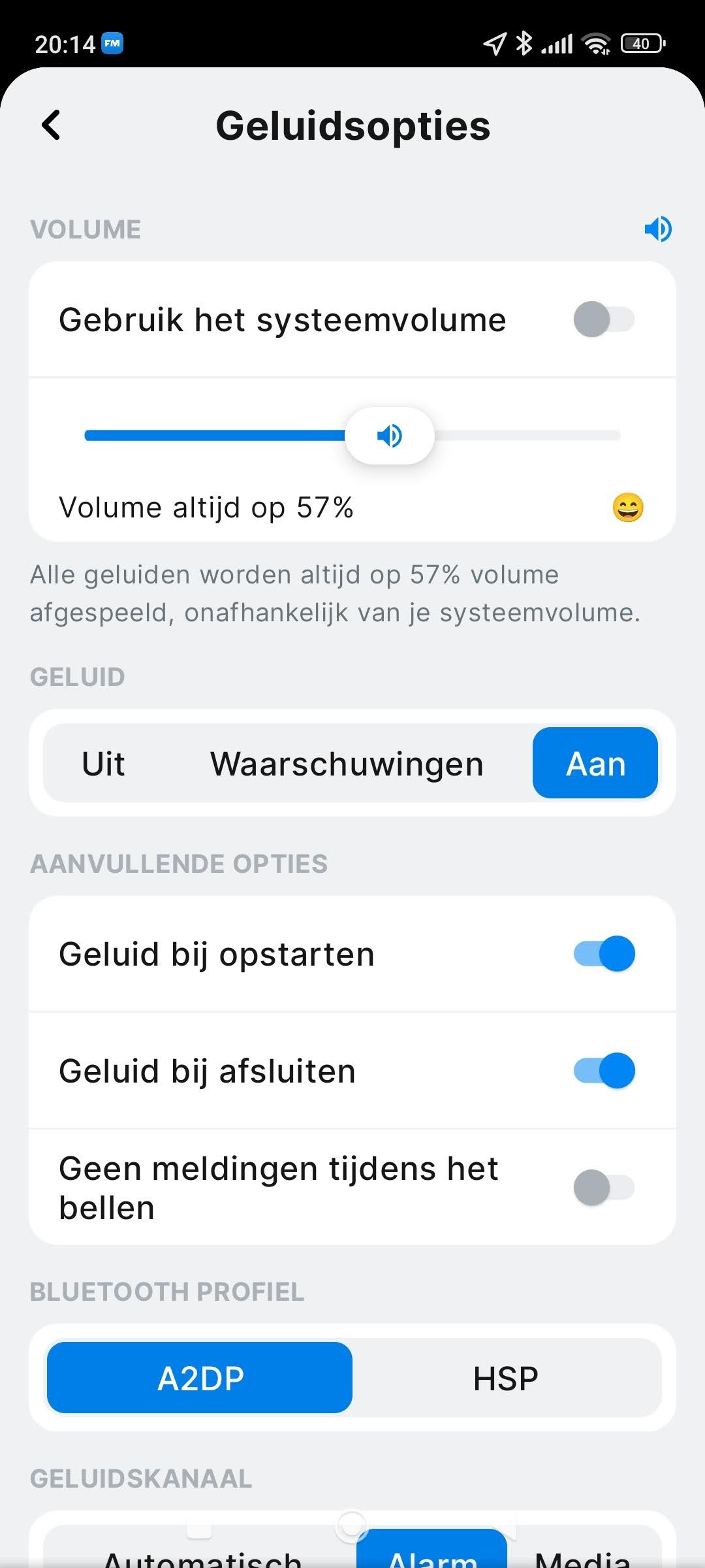

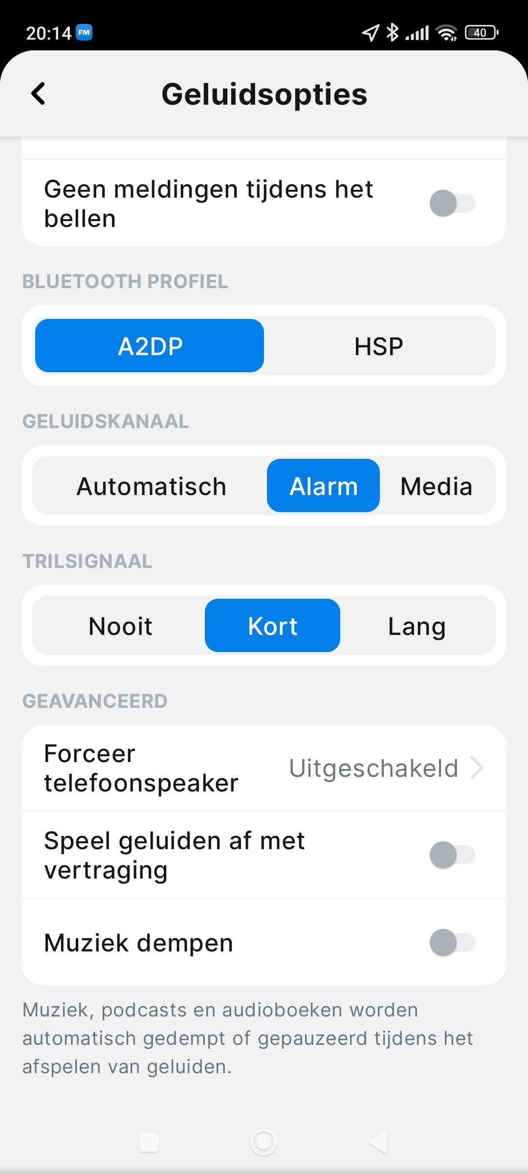

Waar ik maar geen controle over krijg is het gebruik van Flitsmeister in de auto. Ik krijg geen geluid via het systeem, of ik nou alleen of met z'n tweeën in de auto zit. Hieronder 2 plaatjes van hoe ik de instellingen in FM dan heb staan. Uit armoe zet ik FM dan maar op 'forceer telefoonspeaker' zodat ik in ieder geval dáár nog meldingen uit krijg. Maar ik zou het graag uit het Gen5wide systeem willen hebben. Dat zou toch moeten kunnen? En maakt het dan nog uit of ik alleen in de auto zit of met mijn vrouw? Zoals gezegd heeft haar telefoon prioriteit in het systeem.
Ik ben de draad een beetje kwijt, want zit er al zo lang mee te emmeren. Hieronder dus hoe ik FM dan ingesteld heb.

Heb je bluetooth eens op de andere setting gezet. Ik heb gewoon FM zonder problemen en geluid over de speakers
Ik heb op HVP stasn
Posted
Je had gelijk, @gjklasens ik moest het HSP protocol selecteren in Flitsmeiser en niet het A2DP. Meldingen van FM komen dan als een 'telefoongesprek' binnen. Wat me opviel, is dat het schuifje 'muziek dempen' in FM niet werkt.... hoe ik het ook zet, de muziek wordt in beide gevallen weggedrukt tot helemaal stil en dan komt de FM melding. Nou ja, kwestie van een hoop onnodige FM-meldingen uitfilteren in de app.... 'Populaire flitslocatie', 'Let op, werkzaamheden' en 'Stilstaand voertuig' hoeven van mij niet gemeld te worden. Dat scheelt dan weer in de muziekonderdrukking.... Nogmaals dank.

Dat schuifje werkt waarschijnlijk enkel als ook je muziek (via A2DP) vanaf je telefoon komt.
Heb je muziek van de radio, dan onderbreekt HFP dat 100%, net als bij een telefoongesprek.
