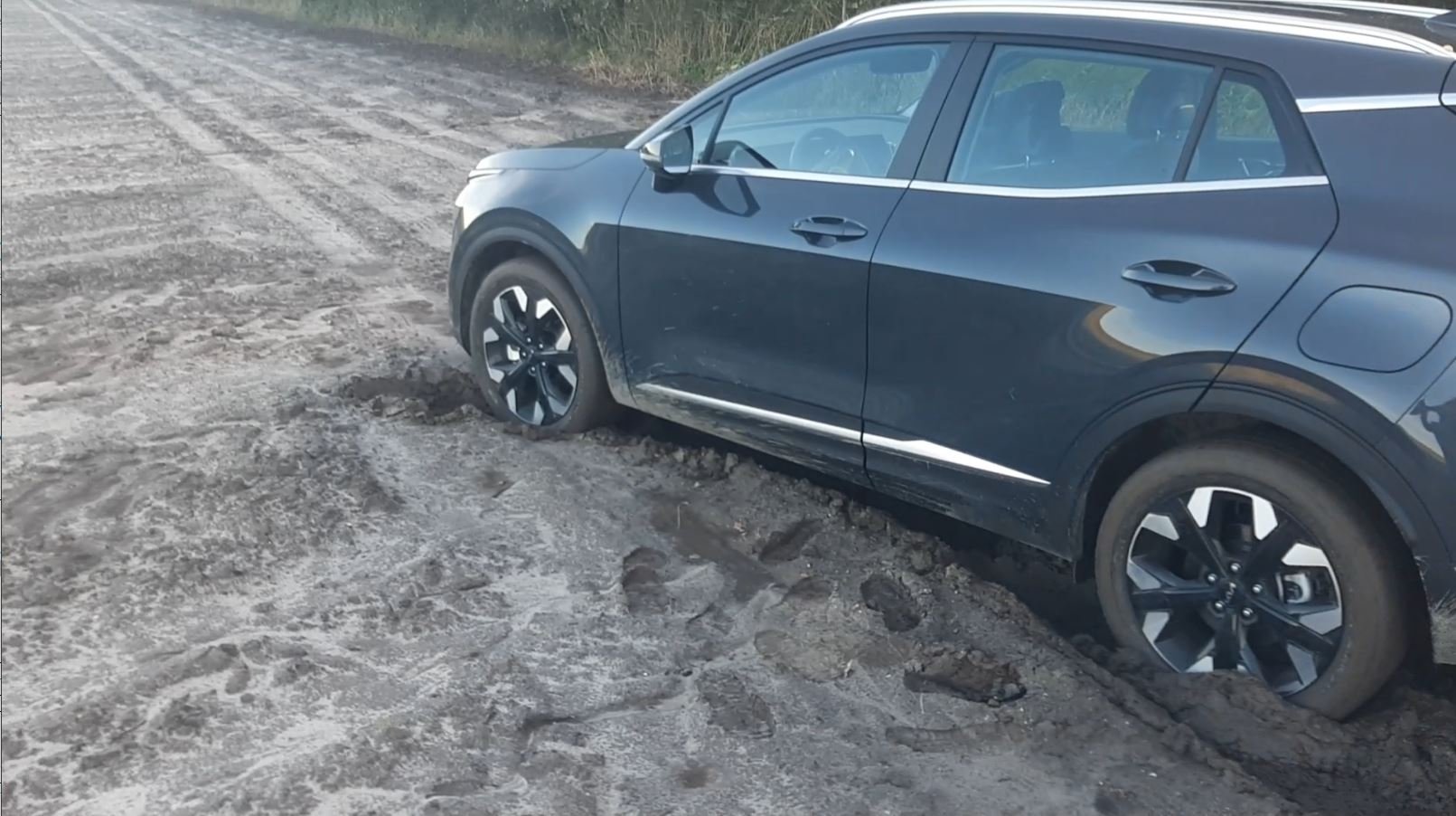

Ik kwam dit weekend mi onnodig vast te zitten op nat grasland omdat de KIA in Terrain-Mud modus, de snelheid, automatisch ging afremmen.
Er staat nergens in de papieren cq digitale manual nergens hoe deze Terrain Modus exact werkt.
Ik kan niet vinden of de instellingen aangepast kunnen worden en of deze modus alleen bij een volle accu in EV modes werkt maar niet cq minder goed bij een 20% lege accu in de HEV modus.
Ik hoop dat iemand het weet, want op deze manier wordt werking en nut ernstig beperkt.

Ik was maar een paar keer op redelijk droog gras gereden en had daar geen issues.
Tijdje geleden reed ik waar ik dacht dat het zand was, dus in de Sand setting. Toen zat ik naar 15 meter echt vast. Bleek dus achteraf modder te zijn onder een dun laagje zand.
Maar overschakelen naar Mud en ik kon gewoon verder.
Ook in een beetje strandzand met de Sand setting ging het prima. Op stand Electric ok, maar nog beter als je eerst in Sport modus gaat, en dan pas naar de offroad setting.
