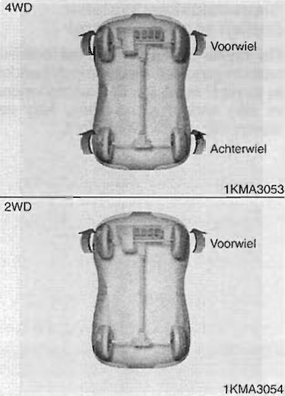

Ik heb ook nog even verder gezocht en kwam het volgende tegen in de gebruikershandleiding van de Sportage.......dus in tweewiel aandrijving stand, toch de voorwielen actief.
Posted
Dus eigenlijk toch een beetje RTFM...
Wat een belabberd tekeningetje trouwens, maar wel duidelijk. Dit geeft me dan wel weer twijfels over de off-road capaciteiten, maar ja, het is dan ws meer AWD dan 4WD want meer een SUV dan een terreinwagen...
Posted
Ja, de Sportage is zondermeer een SUV en beslist geen echte terreinwagen. Dat schrijft Kia ook in de gebruikershandleiding van de auto.
En inderdaad, ondanks dat er trots de letters "4WD" op de zijkant van de auto staan, neigt hij meer naar een AWD, hij schakelt voortdurend automatisch tussen 4WD en 2WD, zelfs met ingeschakelde "4WD LOCK".
