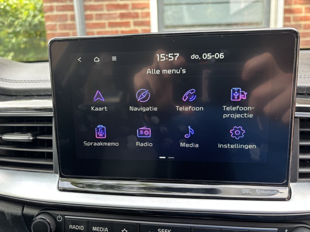

Anoniem123 Posted June 5, 2025 Posted June 5, 2025 (edited) Hij is gemaakt! Uur en drie kwartier gewacht, viel mee. Mijn eerste indruk is dat het vervangende scherm een veel betere kleurweergave heeft dan de oude. Aanrader om naar KMS te gaan! Edited June 5, 2025 by MauriceDtc Quote
haesen Posted June 10, 2025 Author Posted June 10, 2025 Dit ziet er mooi uit. Klopt het dat de layout van de apps anders is? Het ziet er wel veel beter uit. Wat waren uiteindelijk de totale kosten? Quote
Anoniem123 Posted June 11, 2025 Posted June 11, 2025 7 uur geleden, zei haesen: Dit ziet er mooi uit. Klopt het dat de layout van de apps anders is? Het ziet er wel veel beter uit. Wat waren uiteindelijk de totale kosten? Layout is bij mij altijd zo geweest. De factuur was € 566,28 Quote
haesen Posted June 11, 2025 Author Posted June 11, 2025 2 uur geleden, zei MauriceDtc: Layout is bij mij altijd zo geweest. De factuur was € 566,28 Misschien heeft de layout met het type telefoon te maken. Dank je voor alle info en review. Ik hou dit in het achterhoofd als mijn scherm nog slechter wordt. Quote

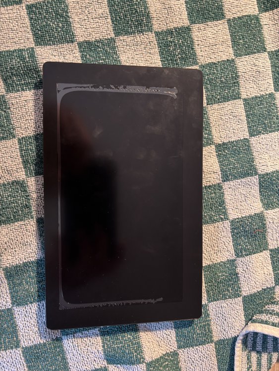

Tijn0411 Posted August 12, 2025 Posted August 12, 2025 (edited) Ik heb het zelfde probleem gehad bij mij Kia Ceed (2019) en zojuist zelf het scherm vervangen. Het heeft mij ongeveer 2 uur tijd gekost en heb een LG scherm bij Aliexpress gekocht. Het scherm dat eruit kwam is ook van LG. Hierbij de links die ik heb gebruikt om het te repareren: Uitbouwen scherm (is het zelfde als bij de andere type schermen): Display vervangen in de radio: https://video.latavernedejohnjohn.fr/w/f6MF4rbES3PBKvbvkXZSbA Display dat ik heb gekocht op Aliexpress: https://nl.aliexpress.com/item/1005005509075476.html hopelijk zijn jullie hiermee geholpen want zo fix je het voor minder dan €100. Edited August 12, 2025 by Tijn0411 Foto’s van nieuw scherm en oud scherm toegevoegd. Quote
