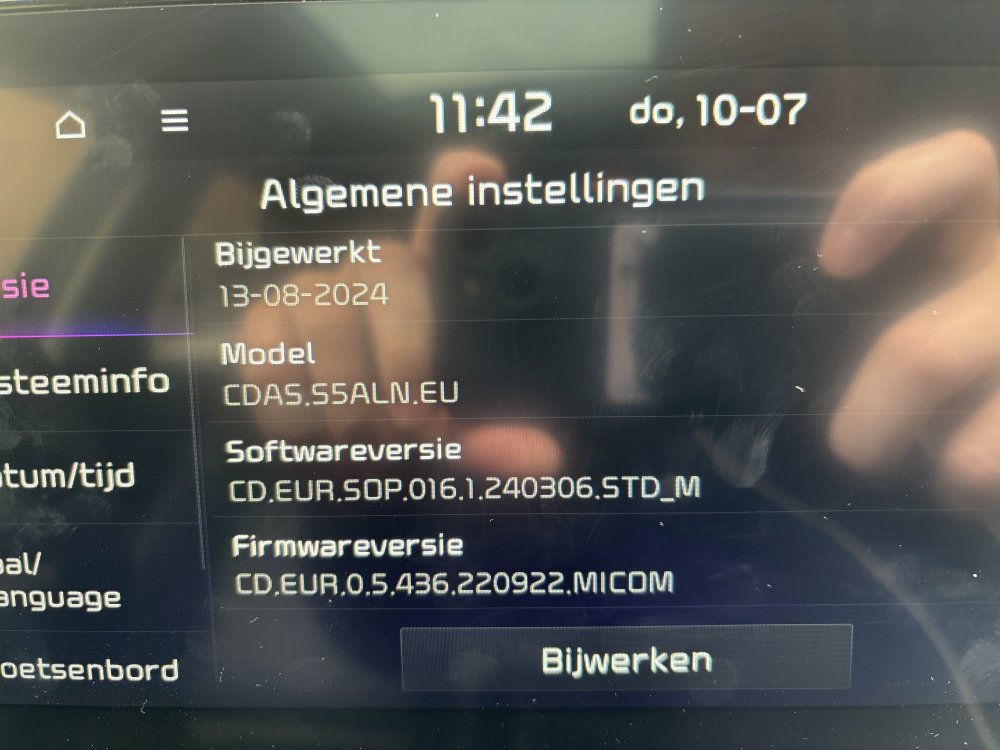

Ben, jij hebt een hybride wagen? Ik heb een mild-hybride versie. Kan die zomaar starten als de batterij het nodig acht? Mijn voorkeur is echter dat ik de update kan laten uitvoeren tijdens een rit. Maar kan ik dan wel normaal verder rijden als de systemen worden geupdated?
Heb een HEV (full hybrid). Schakelt automatisch tussen accu en benzine aandrijving. Als de accu leeg raakt komt de benzine motor aan om hem bij te laden.
Neem aan dat updaten ook tijdens het rijden gewoon kan. Heeft niet mijn voorkeur, maar er zullen geen kritische systemen geüpdate worden als dit niet verantwoord kan. Begrijp van Wim dat bijv Nav niet werkt tijdens het updaten.
3 uur geleden, zei la taupe:
Je kunt echt zonder problemen gaan rijden. Geen enkel risico.

Ik heb de update met succes volbracht. Alles werkt prima en via de "mute" knop kan ik nu inderdaad die vervelende "piepjes" elimineren. Maar... nu heb ik last van voortdurende onderbrekingen van de muziek wanneer de camera in de auto andere verkeersborden of verkeerslichten ziet. Enig idee hoe ik dit kan stoppen?
2 uur geleden, zei la taupe:
Kijk even in het menu; als je op de loupe drukt kun je als zoekwoord 'volume' invullen. Op die pagina kun je ergens aangeven dat de muziek/radio onderbroken mag worden voor verkeer en navigatiemeldingen.
20 uur geleden, zei Wim-A:
Bedankt : het werkt!

sorry dat is, in mijn geval, niet waar en ook beter van niet (hoewel het wel kan, maar alle extra hulpmiddelen behalve de basis werkt dan niet). je kan de usb stick erin steken en dan krijg je de optie om te updaten als je de motor uit zet. motor uitzetten en nogmaals bevestigen en je kunt de auto afsluiten, je krijgt een bericht van kia Connect als de update klaar is..  ik heb een phev van 22.
