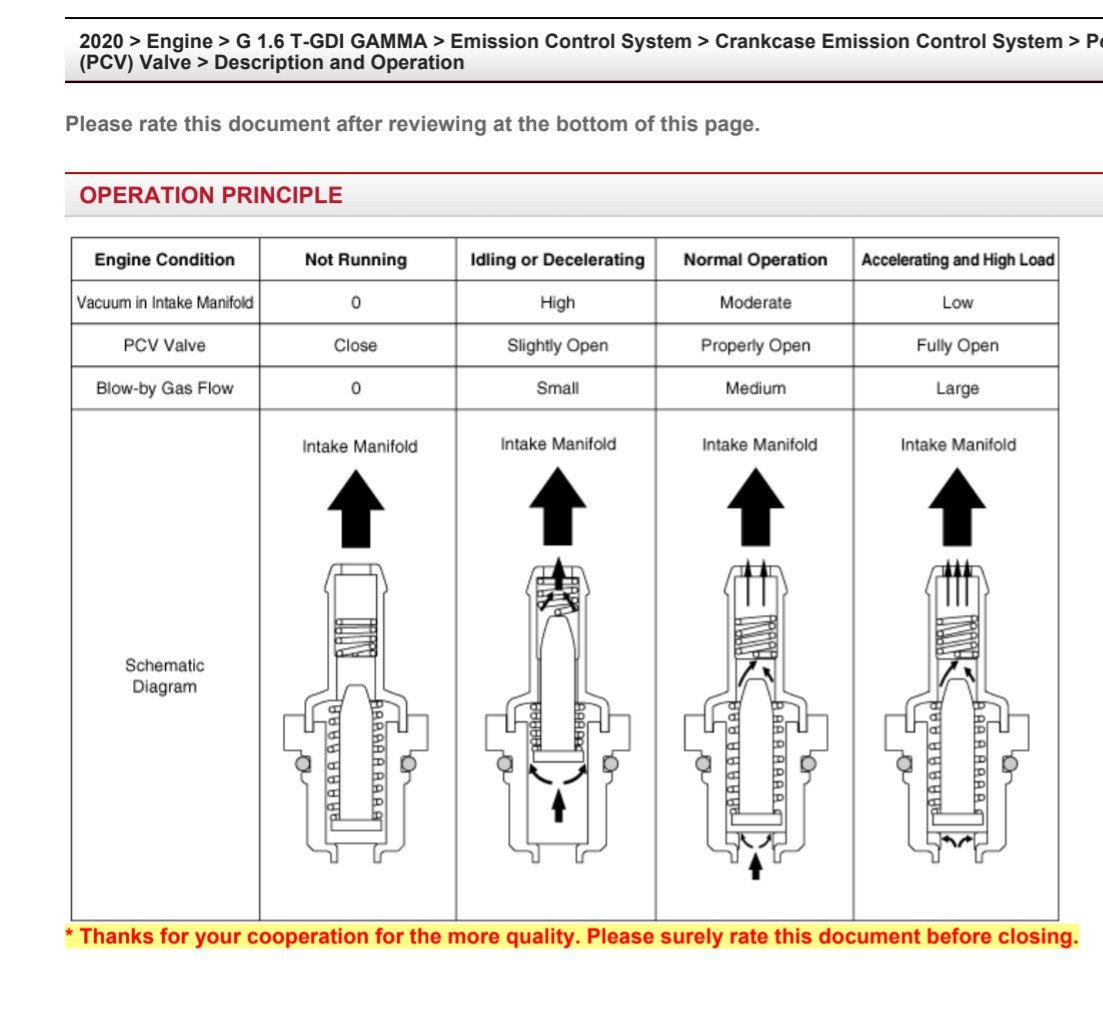

Ga eerst eens na of je over of onderdruk hebt....
Dit is de werking principe van mijn model...jouw model zal hoogstwaarschijnlijk hetzelfde zijn. Maar ik weet niet wat voor type motor je hebt.
‘De werking van de PCV-klep is gebaseerd op het doorlaten van de gassen die in het carter worden gegenereerd, naar het inlaatspruitstuk’. Onder welke omstandigheden ontstaat er dan onderdruk in het carter?
Adri
7 uur geleden, zei ehombie:
Ik heb een 1.6 GDI uit 2018. Een HEV. Ik weet bijna zeker dat onderdruk niet mogelijk is bij deze motoren dus dan zal het principe hetzelfde zijn als bij jouw.
