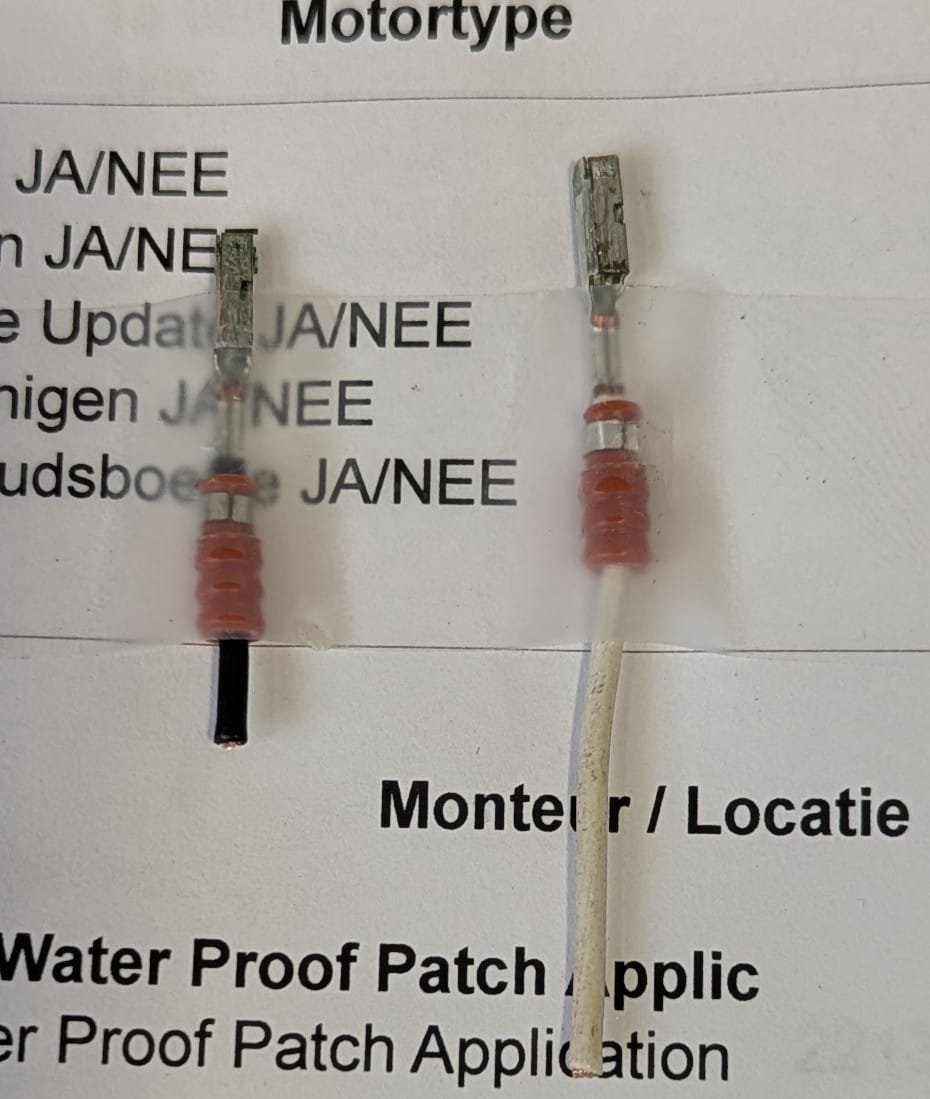

De auto heeft begin juni een week bij de dealer gestaan. Blijkbaar was opnieuw de storing "positiesensor motor" in het systeem gekomen ondanks dat deze compleet vervangen was. De monteur heeft de oorzaak gevonden in gecorrodeerde schuifstekkertjes in de bekabeling van de sensor (foto), een stukje verderop.
