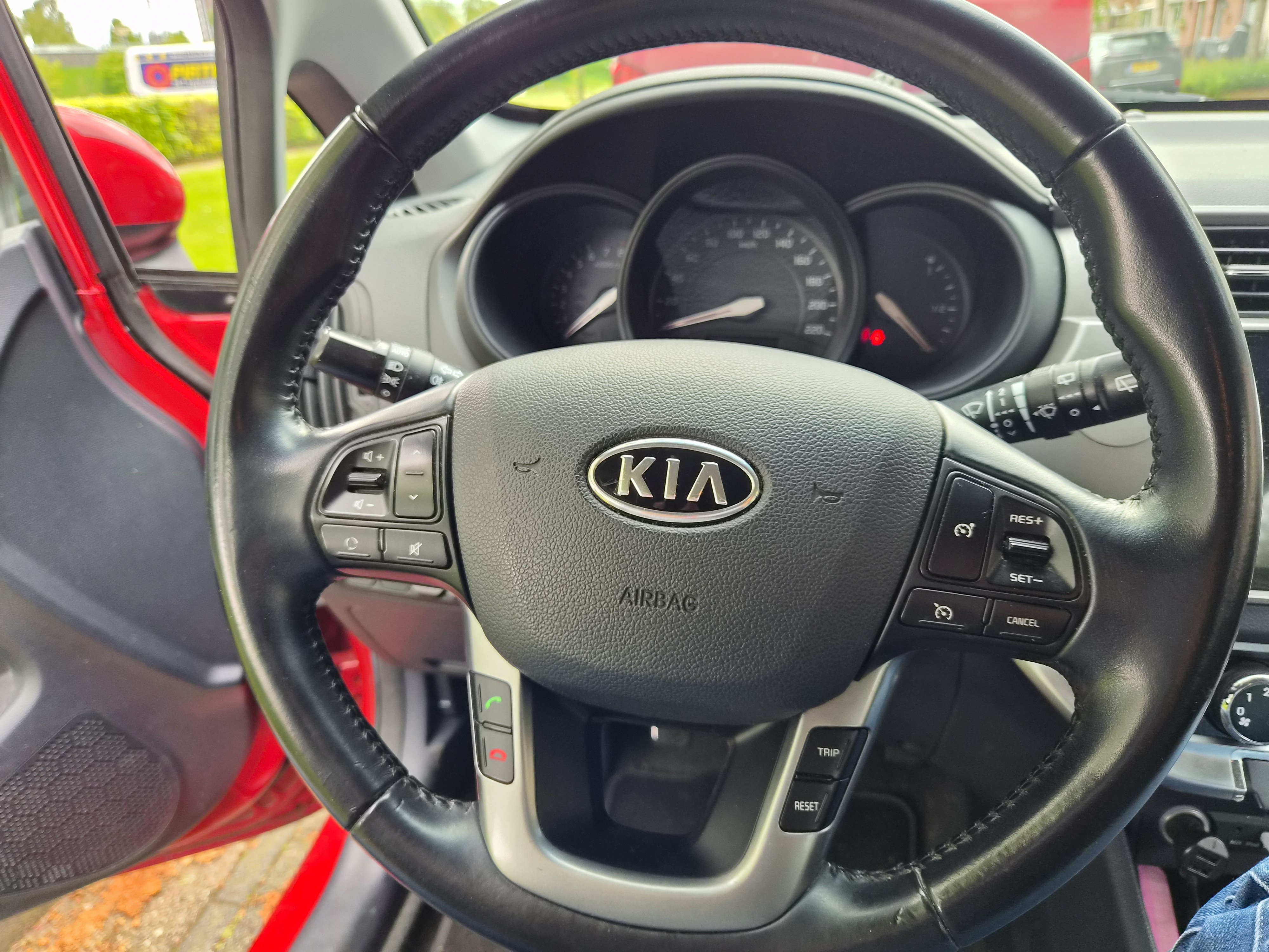

bas p. Geplaatst 3 Mei Geplaatst 3 Mei Goedemiddag, Ik heb een Kia Rio uit 2012 pluspack alleen ik heb geen cruise control. Wel heb ik de andere knoppen met de stuurbediening. Ik heb op verschillende forums op deze site al gelezen dat het mogelijk is om een cruise control in te bouwen. Ik heb aan de hand van jullie forum het volgende gekocht: 96700 1W000CA, 96700 1W510CA en 56190 1W070 Echter na het inbouwen werken mijn knoppen niet. Ik heb daarna tijdelijk de oude stekkers met bediening weer aangesloten en dit werkt wel meteen. Wat doe ik verkeerd??? Quote
xtra40 Geplaatst 3 Mei Geplaatst 3 Mei ik zie alleen 2 doosjes ?? maak eens fotos van wat je hebt gekocht 1 Quote
xtra40 Geplaatst 3 Mei Geplaatst 3 Mei deze knoppen moet je hebben hier een compleet stuur https://www.ebay.nl/itm/397896593373?_skw=kia+rio+ub+cruisecontrol&itmmeta=01KQPRRAJMPP9T8GG5KZMR82Z1&hash=item5ca47c2fdd:g:ryoAAeSwPIZp83lx&itmprp=enc%3AAQALAAAA8GfYFPkwiKCW4ZNSs2u11xBBQH4ZKYO2gyY2klA05t7ZpO6IcaofC2Vd15Y%2BehdRaHrwx7%2ByXW1cZ9LZP6KFV%2FVX7fFsi3rFHlj2x5jzcT2z8A3cIWaCox6azHUs%2B2sA4KQqgQIGPJFQGcnuK3ZFd7w8emHsFG%2F5oEuCTmapji7kDnT7XShPoHlRcRO7wIw0aQo%2BKaehDDI7aOibMgcdX7EsEYrmi3R0yu6kzpsT4QaelOGapIC4Vra2bkLUG5J3FXt72o14Fau8xV63gSdBJK6AxsqnQKBlBqIWp41cCyWaTDMXfoTBkFZOVRmLTHQlzA%3D%3D|tkp%3ABk9SR_ip4di9Zw Quote
bas p. Geplaatst 3 Mei Topic Starter Geplaatst 3 Mei bedankt voor je snelle reactie. Ik heb de andere deel (licht grijs) niet erbij gekocht. Ik had een vermoeden dat dit niet nodig was. Thanks, ik ga de laatste deel dan ook erbij kopen. als dit mijn probleem oplost. Quote
bas p. Geplaatst 3 Mei Topic Starter Geplaatst 3 Mei PS, Ik heb je link van Ebay gebruikt. Stuurwiel komt volgende week binnen Quote

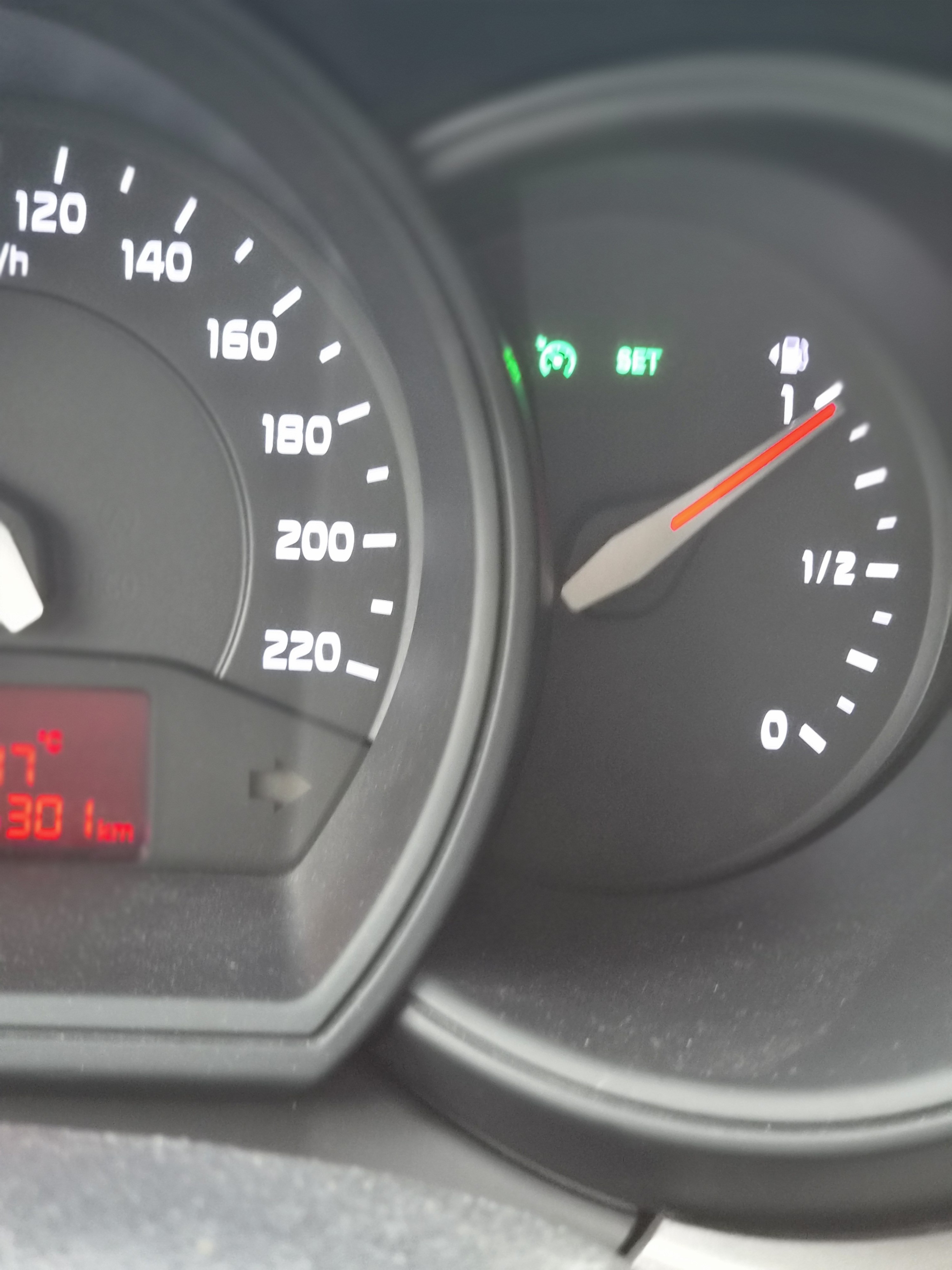

xtra40 Geplaatst 3 Mei Geplaatst 3 Mei Ik heb pas 1x meegemaakt dat het niet werkte en toen was er verderop in de bedrading een stekker niet in elkaar gestoken maar normaal als je op de knop on/of drukt zou er een groen symbool op je dachbord moeten gaan branden Quote

bas p. Geplaatst 8 Mei Topic Starter Geplaatst 8 Mei Dag heren, Vandaag is mijn stuur binnen gekomen. Deze heb ik gemonteerd en mijn cruise control werkt meteen. Bedankt voor jullie hulp! Ik ga eerdaags de bekabeling van de niet werkende kabels en toebehoren proberen door te meten. Als één van jullie een elektrisch schema van de stuurbediening hebt zou dat fijn zijn. Met vriendelijke groet, 1 Quote
