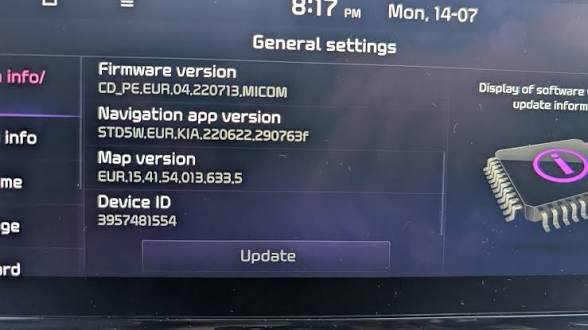

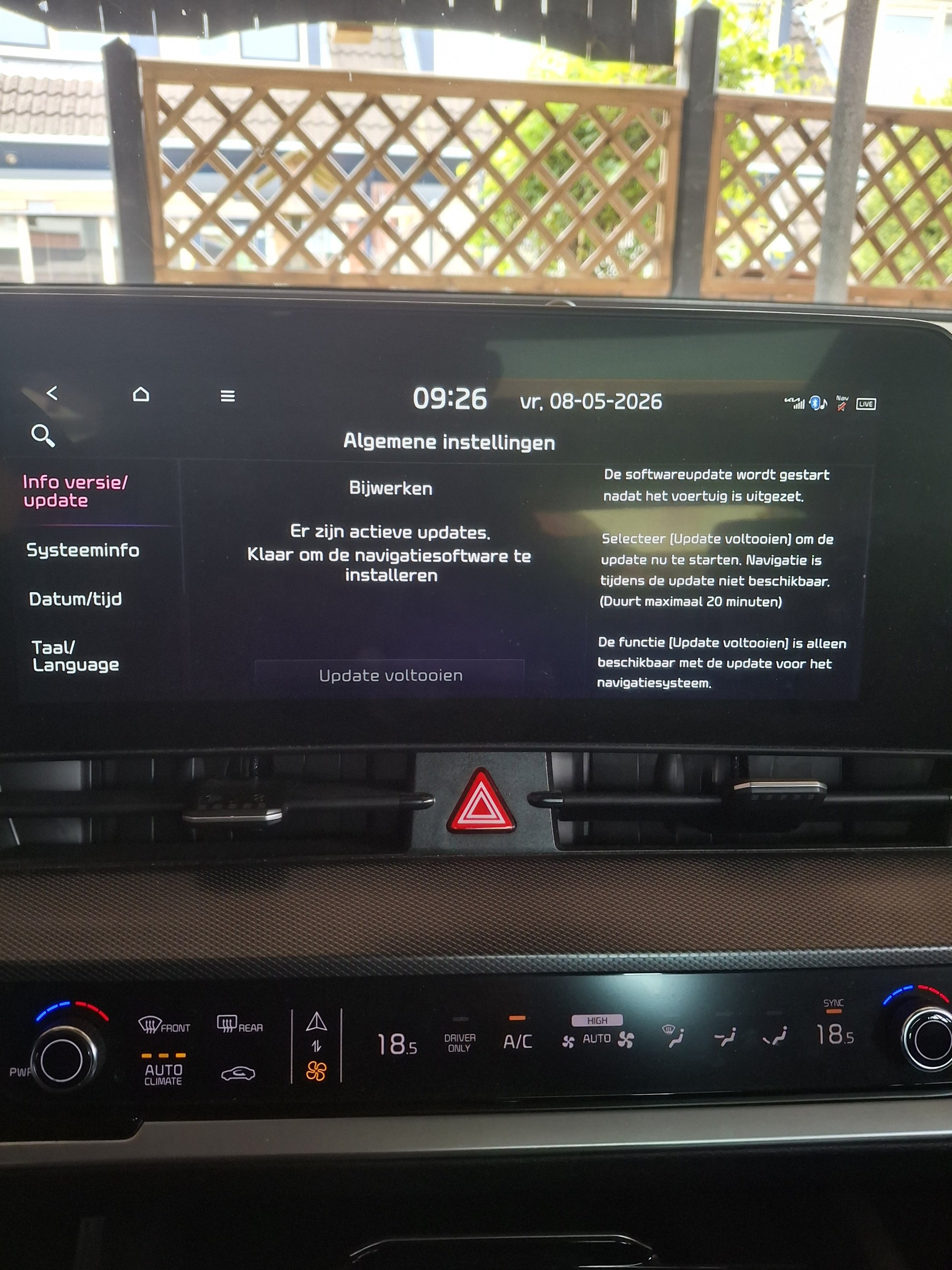

Ik ben al sinds oktober 25 bij Kia dealer in de weer om een update binnen te krijgen.
In de ene bijlage staat wat ik zou moeten zien, in de tweede bijlage staat wat ik daadwerkelijk zie. Update voltooien staat uit gegrijsd.
Blijft ook uitgegrijsd als ik een reset doe en dan met een geheugenstick wil installeren.
Wi weet de oplossing?
Als je een complete reset hebt gedaan en precies de juiste versie hebt gedownload op een stick zou het toch moeten lukken.
