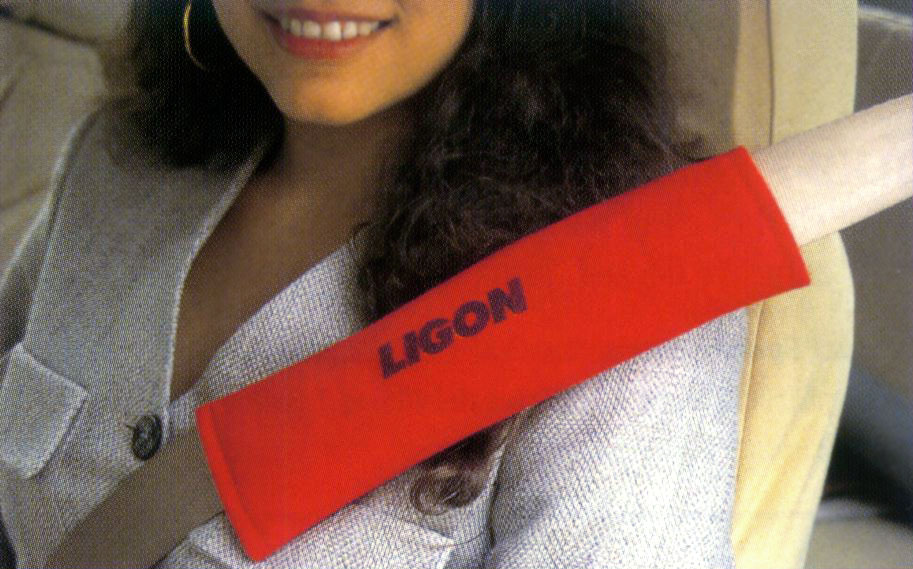

Je hebt bij gamma grote stukken van het materiaal die je er op hebt geplakt.
Maar of dit nu zo mooi is?

Losgehaald, zit niet vast hoor is verschuifbaar. Ik zal het kopen bij de GAMMA.
Echt fraai is het niet. Dat rammelen kan ik me goed voorstellen. Het kunststof van de huls ziet er vrij hard uit. Beetje te snel gehandeld van de KIA dudes...
