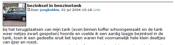

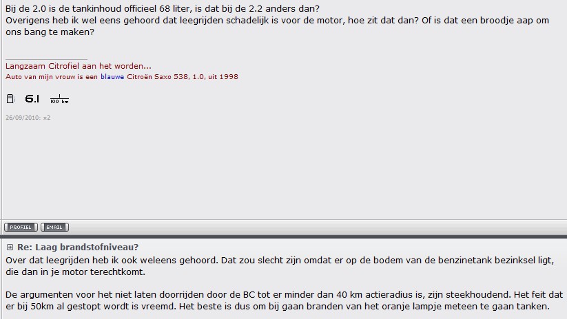

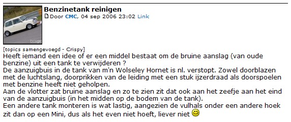

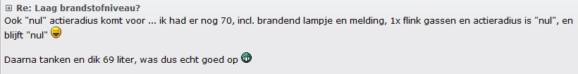

Venga OK Posted March 19, 2010 Posted March 19, 2010 Hoi Ben, Heb even wat gesnuffeld op internet en je vind in verschillende babbelboxen dit onderwerp terug. Zie bijgevoegde stukjes. Het wordt genoemd, maar er komt nergens een eenduidig antwoord boven. Ook vind ik stukjes waarin mensen hun tank helemaal leeg rijden zonder dat ze zich zorgen maken over bezinksel (4e stukje). In de oldtimer hoek wordt er wat meer aandacht aan geschonken. Behalve bezinksel, komen daar ook roestdeeltjes voor uit de (toen nog) stalen tanks. Bij de oldtimers komt het natuurlijk wel voor dat de auto's lange perioden (maanden tot jaren zelfs) stil staan met een gevulde tank waardoor het bezinksel er uitkomt. Ook geldt dat het bezinksel dat gemeld wordt bij oldtimers, is ontstaan over een zeer lange periode (> 20 jaar) en met benzine van vele jaren terug met een hogere kans op bezinksel dan nu. Verder ben ik nog een stukje tegen gekomen van Shell over de huidige benzine. Hierin werd aangegeven dat er weinig bezinksel voor komt in hun produkten. Niet bijgevoegd. Ik zit er het zelfde in als jij. Auto's hebben een kunststof tank tegenwoordig. Deze gaat schoon de auto in. Brandstoffen van nu zijn qua bezinksel vele malen beter dan vroeger. Door de tank gewoon regelmatig leeg te rijden is de verblijftijd van de benzine in de tank beperkt. De benzine is ook nog eens in beweging tijdens het rijden, zoals je zelf al aangaf. De kans dat er zich dan een laag bezinksel in de tank zal vormen, die dan vervolgens problemen gaat geven bij het af en toe (bijna) leeg rijden, is volgens mij zeer zeer klein. Ik rij mijn Venga dus ook gewoon helemaal leeg. Als het lampje gaat branden kan ik nog ruim 100 km rijden. Pas als de te rijden afstand bij 50km naar "----" springt ga ik een tankstation zoeken, wat rustig nog 10 tot 20km kan duren. Ik tank dan meestal over de 40 liter. Met mijn vorige auto deed ik het op vergelijkbare wijze. In 4 jaar geen problemen. Ik denk dat het een fenomeen van vroeger is en uit de oldtimer revisie / restauratie hoek. Ondanks dat het tegenwoordig minimaal voorkomt (vergeleken met vroeger) steekt het gerucht elke keer weer de kop op, waardoor de twijfel blijft en het de gemoederen bezig blijft houden. Groet, Peter
