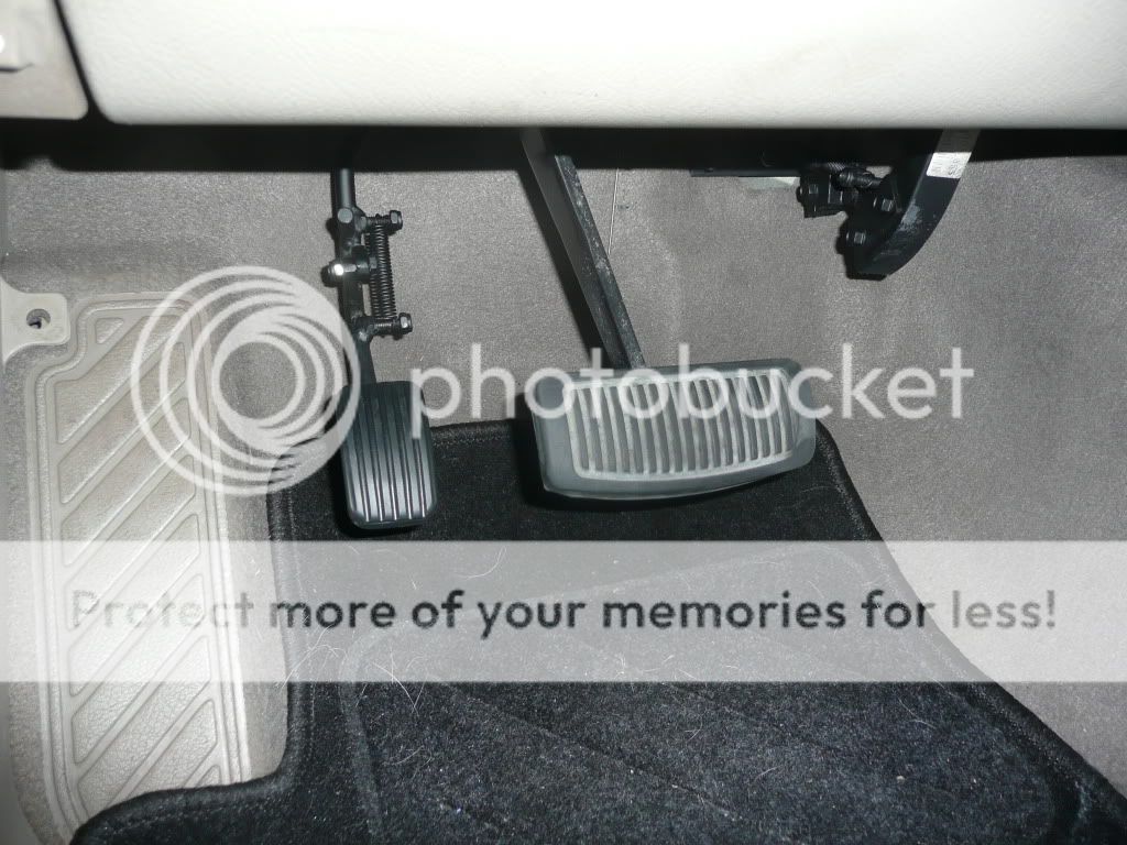

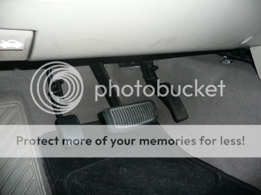

deze week een extra gaspedaal laten inbouwen in de auto,
dit gaspedaal zit er zodat ik met mijn linker voet kan gasgeven en remmen.
ze hebben bij de verbouwing het originele gas pedaal doorgezaagd en er
een scharnier punt op gezet met veer zodat het pedaal naar boven
of beneden blijft staan.
het rem pedaal is onverandert gebleven

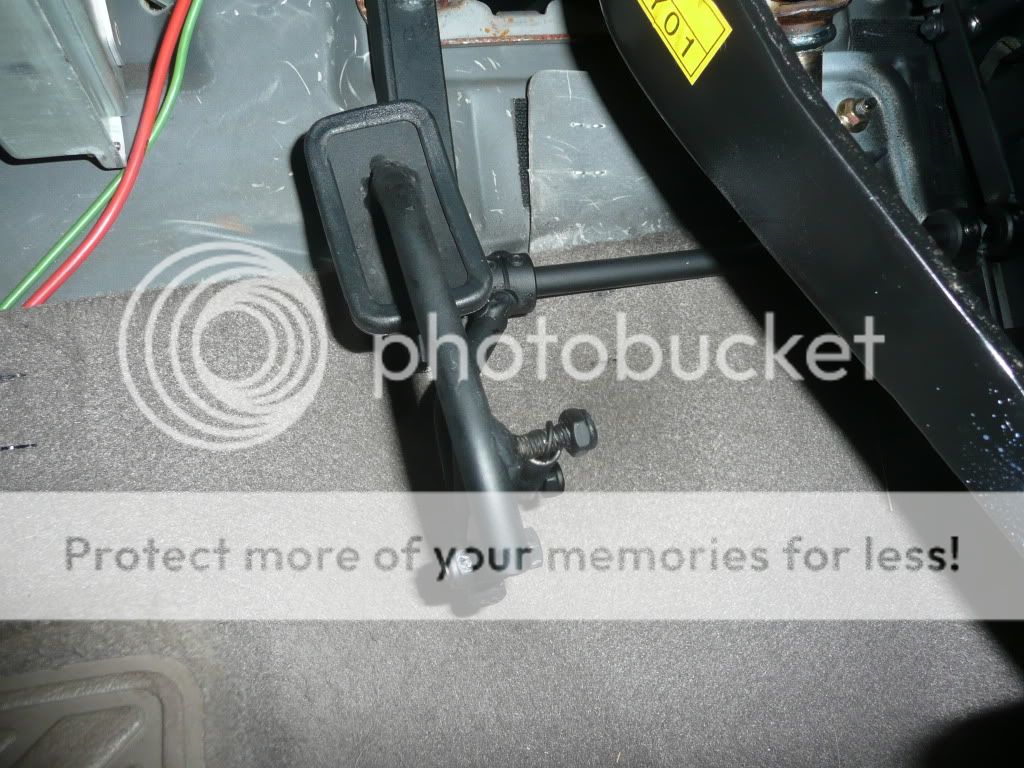

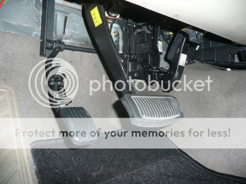

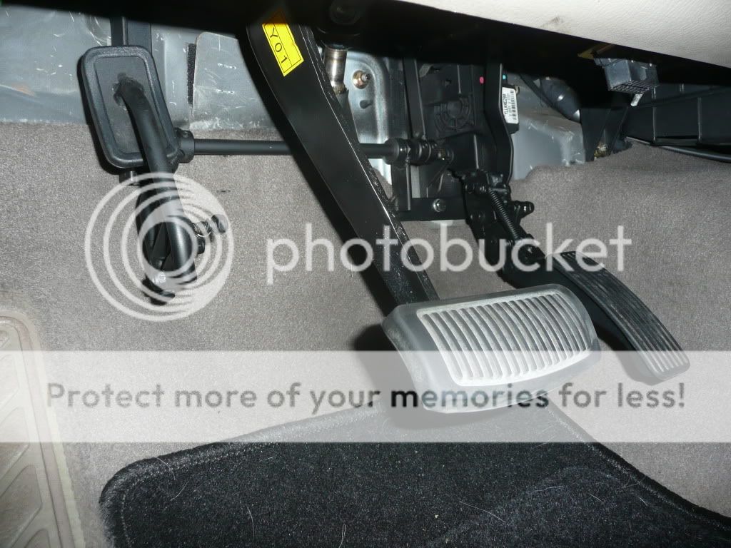

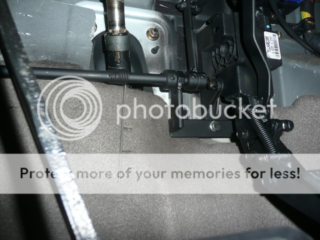

links is er een extra pedaal bij gezet dat ook opklapbaar is en via een
stang vast zit aan het originele gas pedaal.
het stangetje loopt achterlangs het rempedaal en wordt niet geraakt bij
het voledig intrappen van de rem.
op het stangetje zit een extra veer om het gaspedaal om hoog te laten
komen bij gas los,
het minimaale verschil is op het rechter pedaal niet waar te nemen.
als het ene gas pedaal wordt ingetrapt beweegt het andere pedaal mee,
maar daar heb je geen last van omdat dat dan opgeklapt staat
alles naar beneden
originele naar beneden nieuwe/extra omhoog
scharnierpunt originele pedaal
scharnier nieuw/extra pedaal
origineel pedaal naar boven
van buiten af gezien in mijn stand
vanaf achter het stuur is er niks van te zien

als je goed kijkt zie je op de 2e foto dat ik 2 pedalen heb aan de linker kant in de truck
het is ook een automaat met dus een extra rem en gas pedaal
aangepast door vosje
