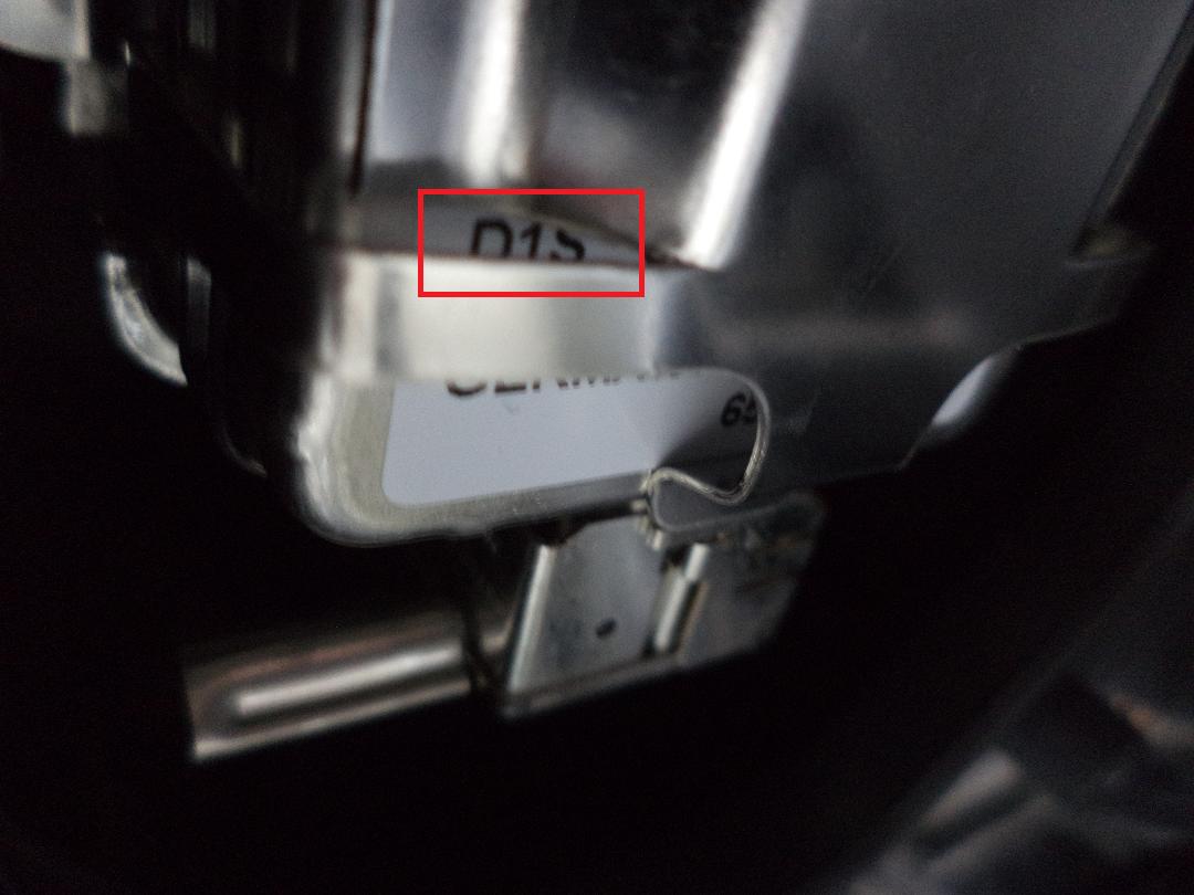

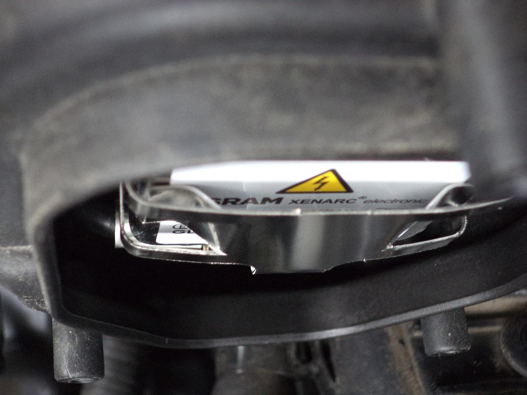

De lamp zit achter het plaatje met de gele sticker "DANGER! High Voltage". De lamp zelf is een D1S Osram Xenarc 35W.
S staat voor shielded en zijn voor projectoren of katogen, R staat voor reflectoren. Sportage dus S!

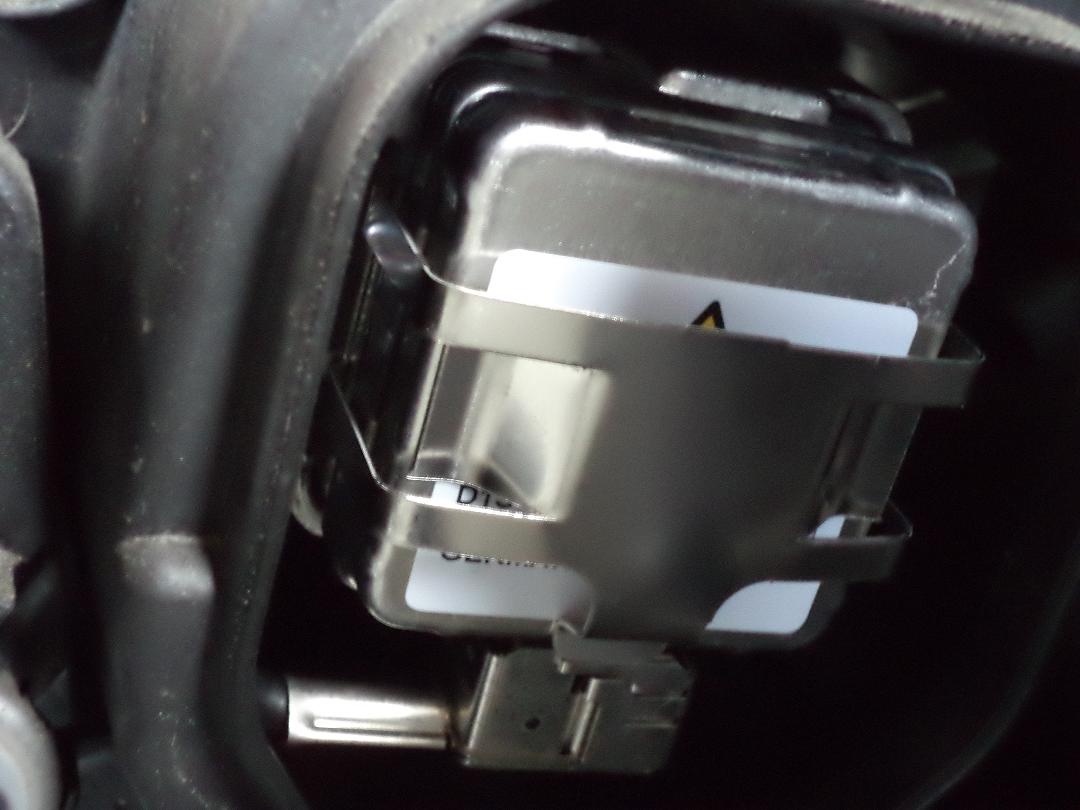

Om aan de lamp zelf te raken moet je 3 vijsjes losmaken met een Torx-20 imbus. Ik raad een imbus aan omdat je niet echt veel plaats hebt voor de onderste.
Verder dan dit heb ik het ook niet gedemonteerd angezien ze nog werken en correct afgesteld staan, maar je begrijpt het idee wel.
De lamp zit achter een metalen houdertje welke vastzit met 2 kruisschroefjes.
Dan is het een kwestie van uithalen en loskoppelen, of omgekeerd.
