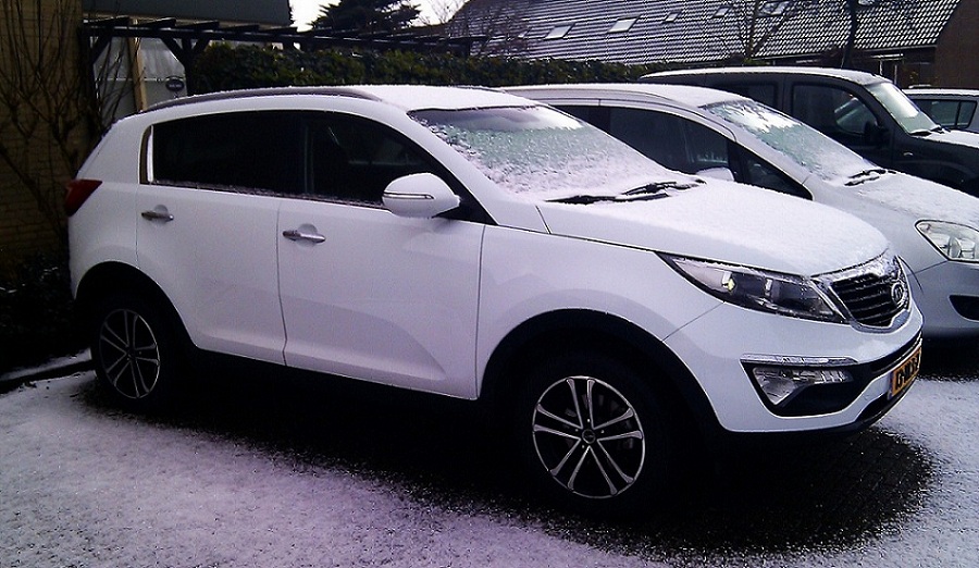

OxyBull Posted December 25, 2011 Posted December 25, 2011 Heb banden inclusief velg gekocht. Normaal heb ik er 18 inch onder, in de winter 17. Fotootje bij gedaan. Gekocht via velgenshop.nl. Hebben ook 3 vestigingen dus je kunt er zelf eventueel langs. Nog geen €900,-, gebalanceerd en wel, kosteloos geleverd op 1 adres. Zelf even eronder gezet. 1 Quote
verbaant Posted December 26, 2011 Posted December 26, 2011 Ziet er heel goed uit OxyBull. Ik heb even op de site van velgenshop gekeken, en je velgen gevonden. Kun je aangeven welk merk en type band je gekozen hebt? Quote
verbaant Posted December 26, 2011 Posted December 26, 2011 En je zomervelgen? die zijn volgens mij ook niet standaard? Quote
