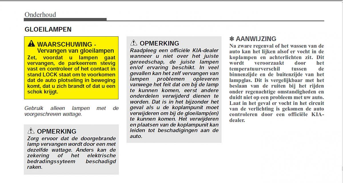

  9. Zie onderstaande foto uit de gebruiksaanwijzing waarin het vochtprobleem in de units wordt uitgelegd. Onder "AANWIJZING" staat exact wat SANDRA DB bedoelt. (Afbeelding is misschien te klein).
  10. Zelf een Rio uit 2012 en ook last van enig condens LA. Ben het met de uitleg van HANZ001 eens. Gisteren bij de Rio 2015 van mijn zoon gekeken en die vertoonde ook condens in de units. Kan ook niet anders omdat de units niet luchtdicht zijn en er altijd contact met de buitenlucht ontstaat als er een lamp wordt vervangen.
