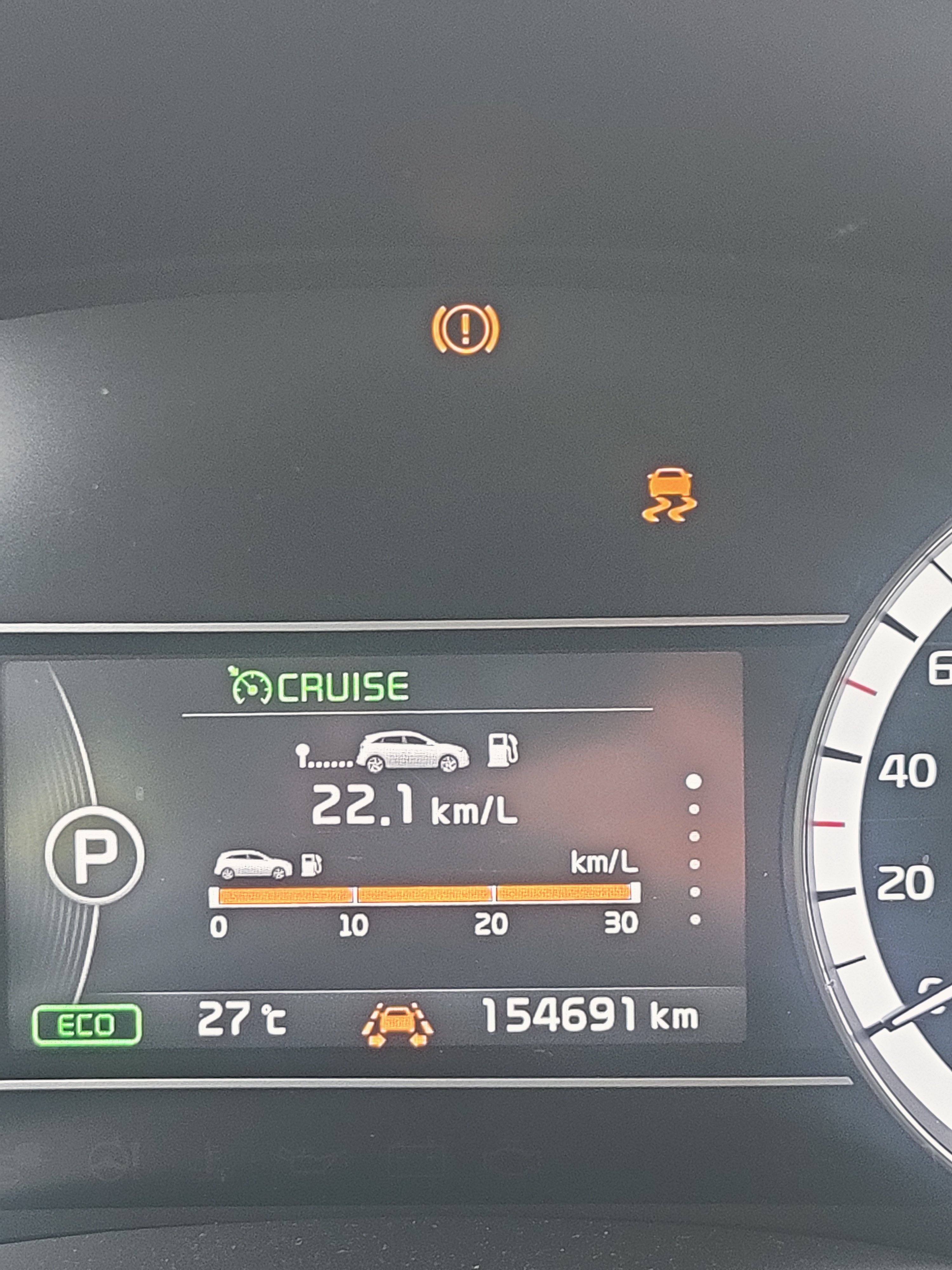

    Storingslampjes
    Hallo ik heb in februari 2025 een Kia Niro uit 09-17.gekocht. de auto rijdt prima maar zo nu en dan verschijnen bij het starten een drietal storingslampjes. auto herstarten en de lampjes zijn weer uit. ABS / ESP waarschuwingslampje brandt en ... het LKAS lampje de verkopende garage heeft een diagnose gedaan en er verschijnen een aantal foutcodes opgeslagen storingscodes: c1643, c1623, c1612, c1611, c1614, c1806, c1638, c1260, oorzaak softwarestoring in ABS/ESP regelmodule als remedie is de bedrading vervangen naar de Remtang aan de achterzijde; te hoge weerstand in de bedrading echter ..... de lampjes branden nog steeds wie heeft een gouden idee groet Michiel
