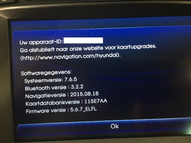

  10. Oke, de rest (op de firmware versie na) is dus hetzelfde als op mijn afbeelding. Je hebt dan toch wel de meest recente kaart-update voor jouw navi-systeem. Mijn navi is 2 weken geleden ge-update bij de Hyundai dealer en is dus hetzelfde behalve de firmware versie, maar dat kan kloppen omdat jij een KIA hebt en ik een Hyundai. Ik ben bij mijn navi nog geen gekke dingen tegen gekomen, al moet ik zeggen dat ik 'm sindsdien ook niet veel gebruikt heb. Ik zal er eens op letten.
  11. Oké en is dat de update versie zoals hieronder te zien, dus 415E7AB: Dit kun je controleren door naar je navi-scherm te gaan en daar dan een paar seconden het instellingen 'wieltje' ingedrukt te houden, dan verschijnt onderstaand scherm of soortgelijk.
  12. Heb je de update bij een KIA dealer laten doen, of zelf met een op een andere manier verkregen update?

  15. Je hebt inderdaad gelijk!!! Vandaag bij de dealer geweest voor een grote beurt en Navi-update. Hier werd gezegd dat ze deze versie pas een paar weken in hun bezit hadden en dat er veel aanpassingen op zaten t.o.v. de vorige versie. Ik blijf van mening dat er een te lange tijd zit tussen de meest recente versie (4e kwartaal van 2015) en het moment waarop deze wordt uitgebracht door Hyundai / KIA Zie onderstaande foto's van mijn vorige update en de update die er vandaag is opgezet.

  17. Bedankt voor je reactie en de foto. Het lijkt er mijn inziens op dat de datakaartenbank versie 415E7AB van het 4e kwartaal van 2015 is.... Ik weet niet of dit de meest recente kaartenversie is, maar anders loopt deze naar mijn mening behoorlijk achter. Morgen, 11 mei ga ik met m'n auto voor groot onderhoud naar de dealer, waarbij tevens mijn software (auto en navigatie) zullen worden geupdate. Ik weet niet van welke kaarten jij gebruik maakt, maar ik maak gebruik van de HERE kaarten, voorheen Navtech volgens mij. Ik zal dan ook een foto'tje hier posten.

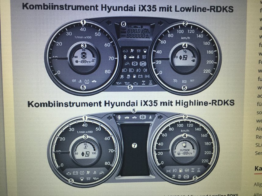

  18. Beste John, 1. Bel je KIA dealer en informeer bij hem welk TPMS systeem in jouw auto zit, hij kan dit zo voor je nakijken! 2. Als je dezelfde of nagenoeg dezelfde 'ET-waarde' (Einpress-Tiefe, deze mag een klein beetje afwijken t.o.v. de originele maat, ik geloof maximaal +10 / -10) en 'steek' (afstand tussen de velgmoeren) neemt, dan kun je in principe alle velgen gebruiken, dus ook Hyundai velgen. 3. Meestal worden voor een winterset dezelfde maat velgen, of een maat kleiner genomen. Ikzelf heb 18 inch zomervelgen en 17 inch wintervelgen, maar je zou ook 16 inch kunnen nemen. Let wel op dat je remklauwen niet tegen de binnenzijde van je velg aanlopen !!! Als je velgen koopt zonder TPMS sensoren, dan heb ik nog een NIEUW set TPMS sensoren te koop, die je voor een aantrekkelijk prijsje kunt overnemen. M.v.g. Martin
