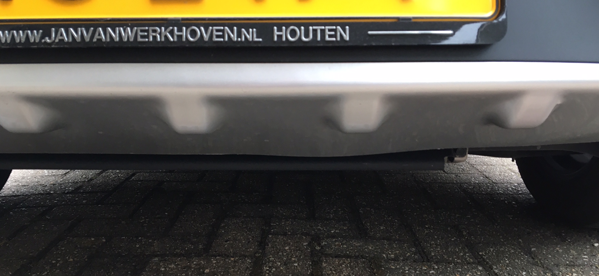

  6. Op zich vind ik de vervorming wel meevallen (zie foto), maar ik vind het ook vreemd dat KIA dan niet standaard een vervanging aankondigt. KIA heeft de gegevens van alle Niro rijders (de garage uiteraard ook), dus hoeveel moeite is het om ons daarop attent te maken. Dezelfde geheimdoenerij als met de software updates lijkt me. Mijn auto was onlangs in de garage, en er werd me niets verteld over een vervanging van de diffuser. Klanten moeten dus blijkbaar eerst klagen om geholpen te worden.
