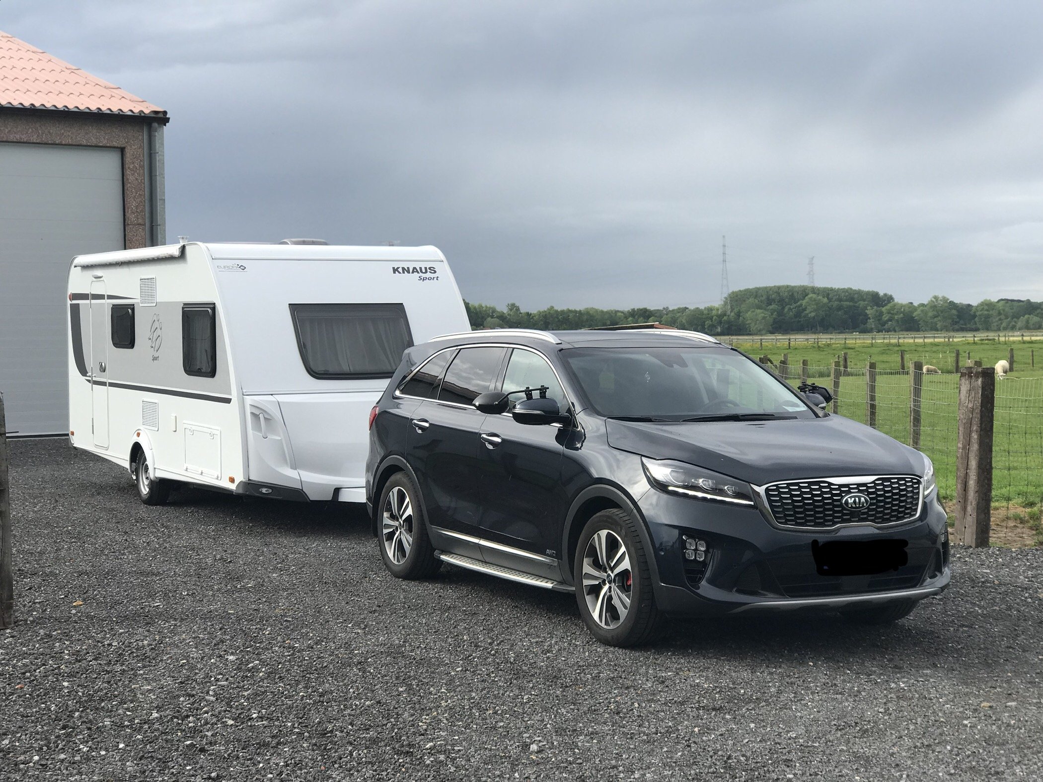

    Hoi heb een vraagje waar ik niet uitkom Zelf rij ik met een kia sorento gt line model 2019 ( 7 zitplatsen ) nu ik trek daar mee een caravan van 1700kg Wij zelf zijn met ons 6 personen . (2 vol en 4 kids pubers) dus ik begin te rekenen auto leeg 2112kg ( inc. Volle tank en 1 pers van 80kg +_) het max geladen auto is 2620kg dus 508 kg laden Op de trek haak komt 100kg ( mag max 150 kg)dus nog 408 kg over 3 pers van 60kg =180 is nog 224 kg over 1 pers van 80kg = 148 kg over nog een kind van 25 kg =123kg over een skibox op dak ( +de dragers) 80kg=43kg over en last but not least een frigobox leeg 17 kg ( Tristar Icecool KB-7245 45C koelbox) en mag 41l laden is dus 17+30l=47kg = -4 kg dus te zwaar en moets ik 150 kg kogeldruk hebben ben ik veels te zwaar geladen Dus dit is zonder handtassen en of tv schermen en andere dingen die een mens nodig heeft in de auto nu ik vind het zeer raar dat zn auto zo wijnig laad vermogen heeft Ergens koop je een 7 zitter maar mag je geen 7 mensen vervoeren van wegge het gewicht Of zie ik dat nu zo fout Komt er op neer dat 6 pers van 80kg =480kg dat je dan maar 28 kg over hebt dus geen bagage en of skibox Graag u idee hier over

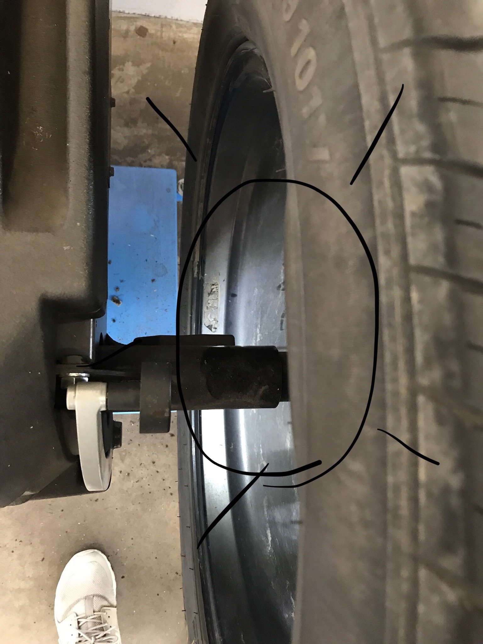

  7. hallo ik heb een kia sorento model 2017 ook ik had last van trilingen na een jaar zoeken met de garage zijn we er op gekommen lag aan de banden kumho nu hebben ze gezien dat mijn 3 banden aan de binne kant klaar stonden om te springen een fabriksfoutje zeggen ze nu dus al bij al ik heb nu grote twijfel aan het merk kumho we hebben er dan 4 nieuwe banden op gelecht en raar maar waar de trilling is voledig wel en de wagen rijd 300% beter
  8. hallo het is al effe geleden en het probleem zou nu mischien opgelost zijn wij hebben vandaag de banden en velgen van een kia model 2018 op mijn wagen gestoken en raar maar waar de triling was weg dus terug naar de garage en kijken naar de oude banden nu blijk na 25000 km dat de binnen kant van de banden (3 stuks) bulten vertonen aan de zijkant binnen kant nu komt het wie o wie is nu verantwordelijk voor de fout in de banden kia of kumo nu is het afwachten en hopelijk nieuwe banden ben benieuwd dus al die met een kia sorento van 2017 rijd en kumo banden heeft let op slecht kwalitijd
