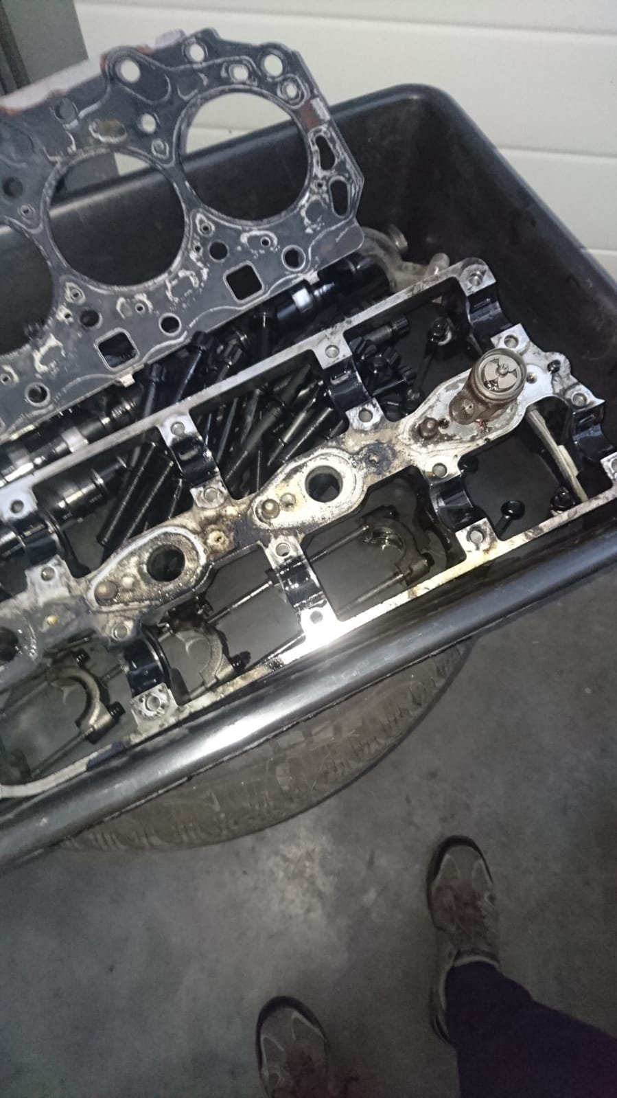

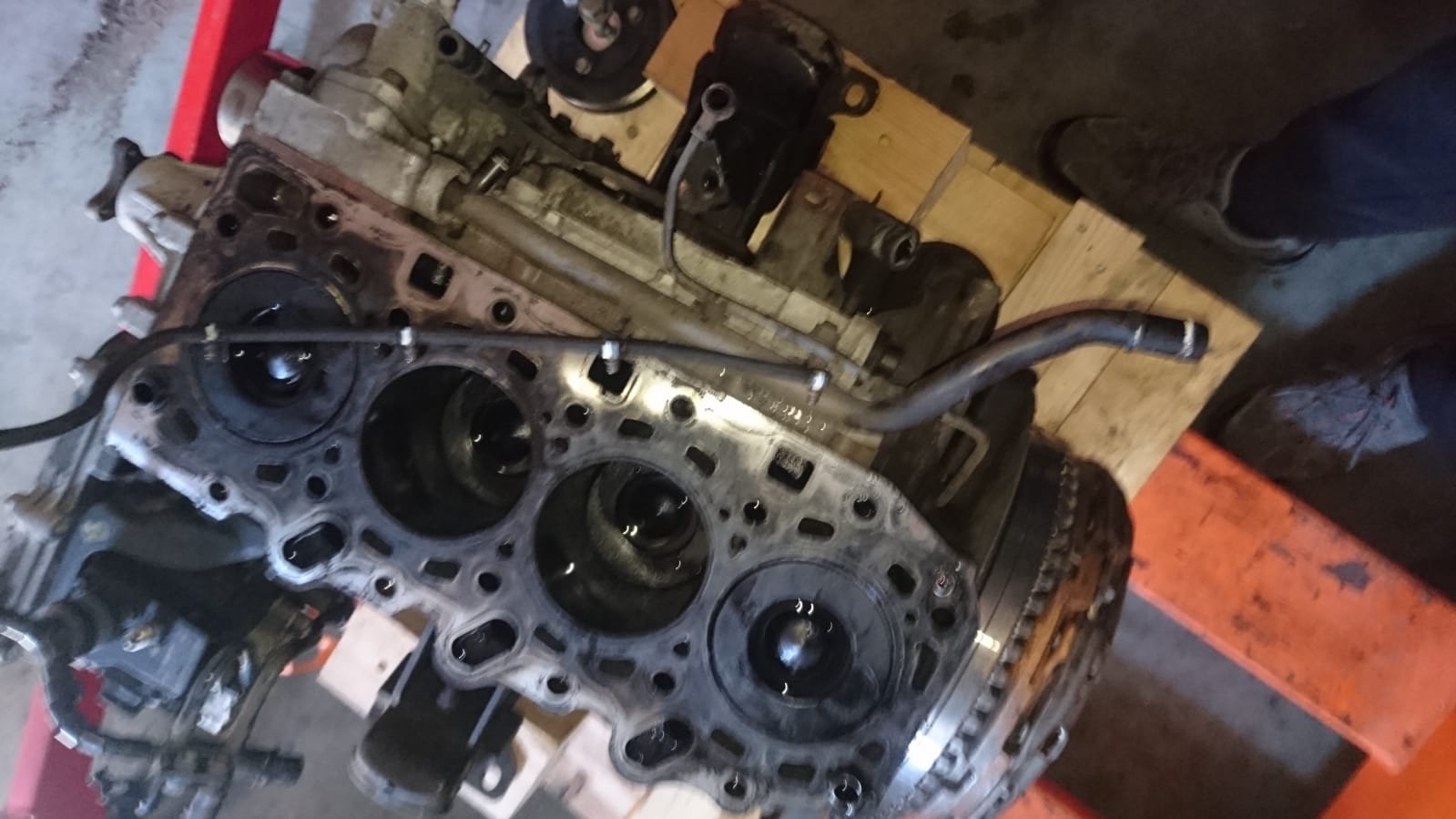

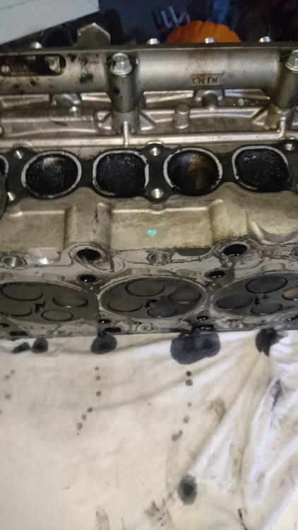

  12. Voor degene die het interessant vinden om te volgen, hierbij wat foto's van een kia sorento 2.5 uit 2008 waarvan de motor gereviseerd wordt. Ook deze motor had te maken met een 'vastgelopen' krukas door slecht onderhoud! Deze week worden onder andere de cilinders gehoond, krukas vernieuwd, distributiekettingen, pakkingen en nog wat zaken gedaan. Zijn er meerdere mensen met deze wagen die hieraan begonnen zijn?
