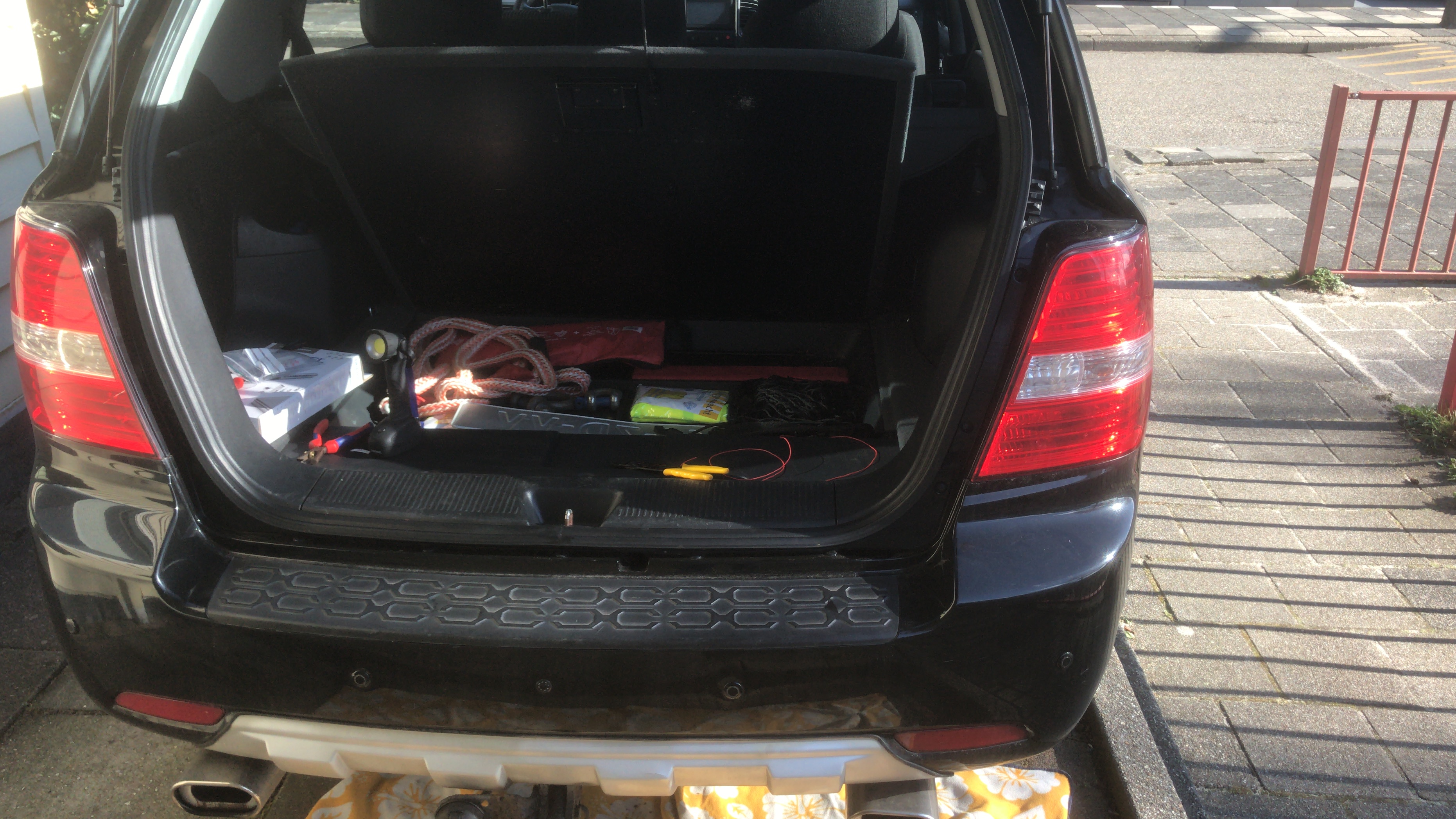

  2. Er bleek een videokabel meegeleverd te zijn met een extra voedingsdraad. Even nagevraagd bij de camera leverancier. En deze is idd bedoeld als voeding. Kortom weer onder de auto gekropen deze voedingsdraad verlengd en mede aangesloten op de achteruitrijlamp. Die draad dus aangesloten op mijn radio en alles werkt nu automatisch.
  3. Ik heb sinds kort een achteruitrijcamera geïnstalleerd in de bumper van mijn Sorento 2008. Deze zit nu aangesloten op mijn 2din Sony radio. Echter de Sony schakelt niet automatisch over op de camera als ik in mijn achteruit schakel. In mijn achteruit kan ik op de Sony op de camera “knop” drukken en dan heb ik gewoon beeld. Maar handiger is als de camera automatisch schakelt als ik schakel in de achteruit. Dat kan op 2 manieren. De eerste is dat er een power kabel meeloopt met de video draad. Deze dus aansluiten op dezelfde voeding als de camera en deze draad dan aansluiten op de speciale draad op de Sony. Nadeel is dat deze voedingsdraad dan doorverbonden moet worden onder de bumber dus bloot ligt aan opspattend water en vuil. Tweede methode is om de voedingsimpuls voor de Sony te halen bij de schakel bak zelf. Dus als je in je achteruit schakelt krijgt je dashboard en de lampen achter een seintje. Volgens de handleiding van Sony de methode. Echter hoe gaat de schakel tunnel open? Ik vermoed voorzichtig wrikken. En welke stekker moet ik aftappen bij de pook?
