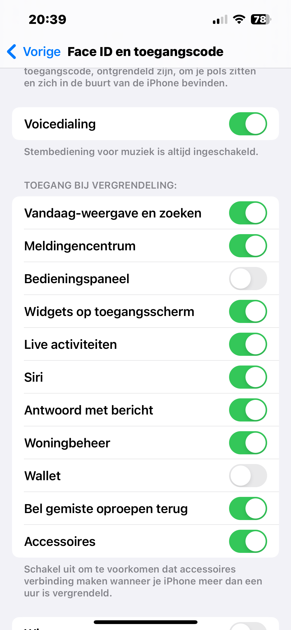

Zie post carplay... Bij FaceID en toegangscode onder toegang bij vergrendeling accessoires aanvinken. Dit loste bij mij de problemen op.

Bij instellingen FaceID en Toeganscodes in de optie toegang bij vergrendeling, assessiores aangevinkt en mijn problemen zijn opgelost.
Update: In de instellingen van de Iphone bij FaceID en toegangscode on toegang bij vergrendeling Accessoires aangezet en alle problemen opgelost.... :-)

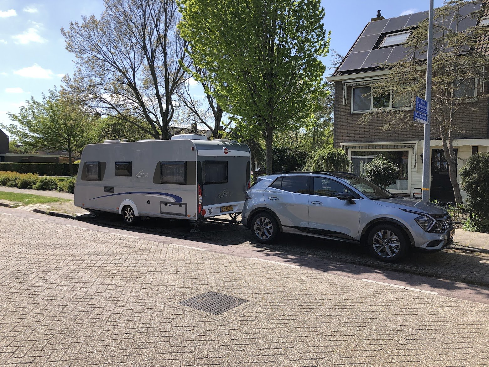

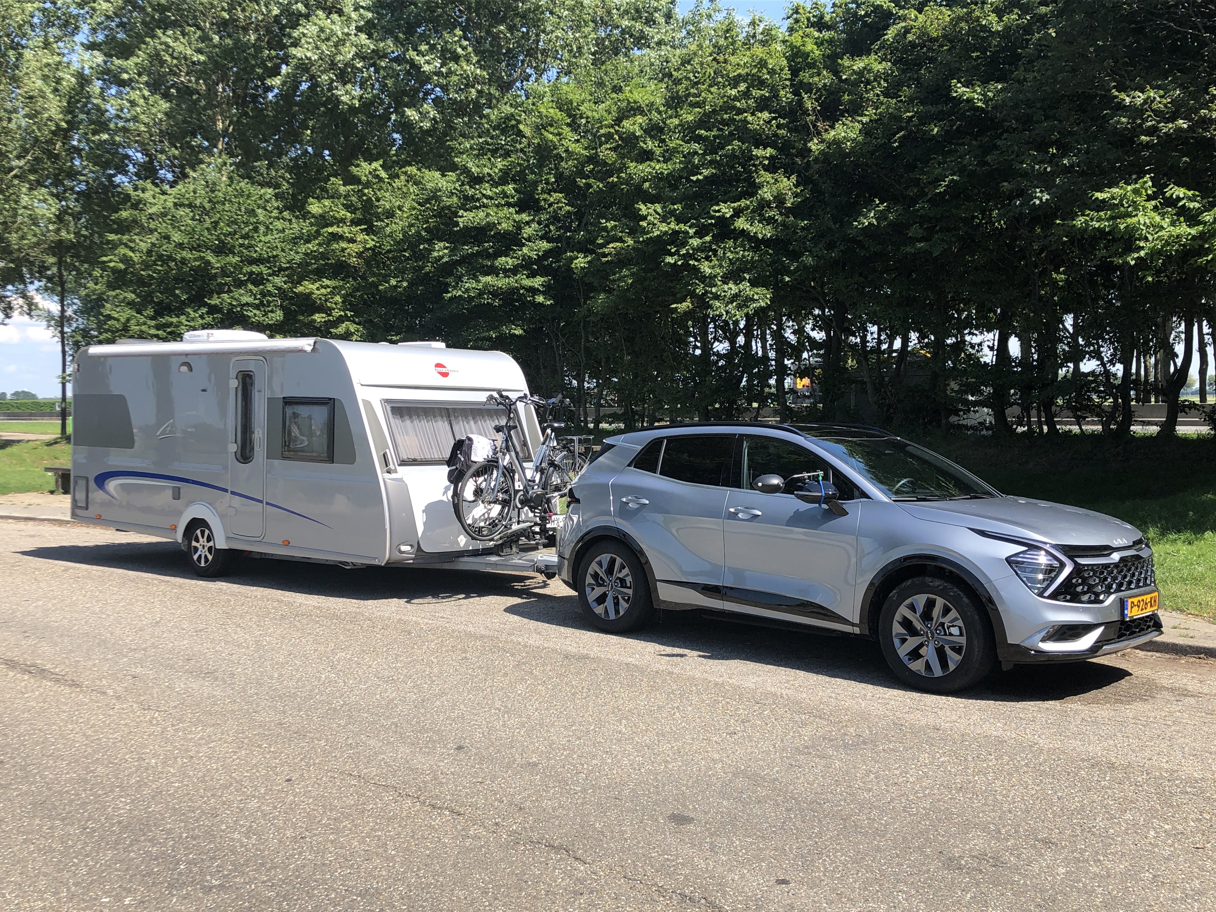

Vorige week met de caravan op pad geweest en dit keer redelijk wat snelweg Km gereden, en daarbij de rijhulp systemen laten aanstaan. En! Dat is geen goed idee. Zodra LFA aan gaat in combinatie met de SCC dan begint het swabberen. LFA uit en dat werk alles normaal en stabiel. Dit kan dat beter denk ik. Kogeldruk was ruim voldoende.
De trekkracht is niet ombeperkt besckikbaar, en daardoor is het motor vermogen in combinatie met het eigen gewicht bepalend voor het totale treingewicht. De HEV is daarom de betere keuze.
