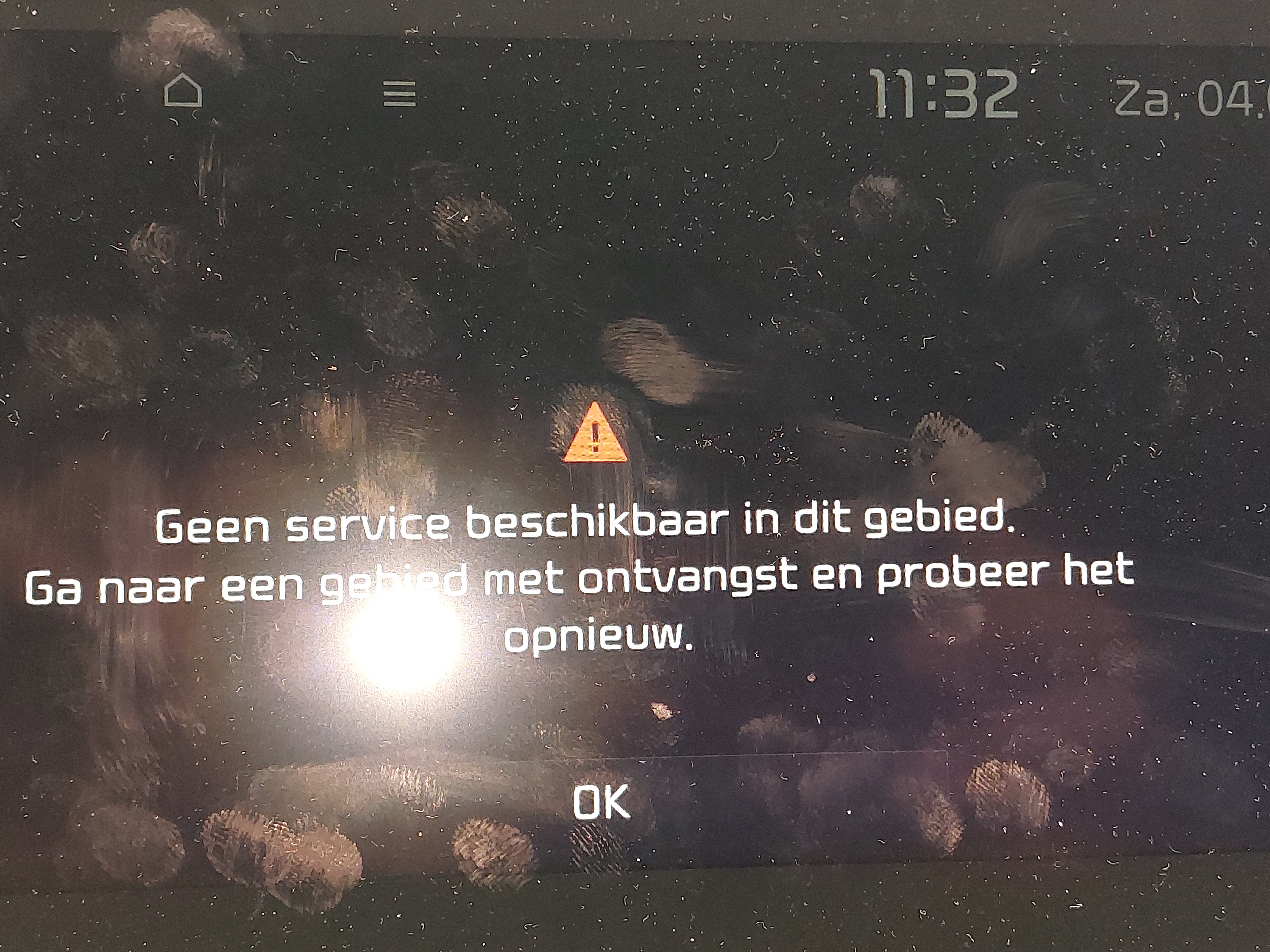

  3. Sinds enkele weken werkt Kia Connect niet meer. Melding: Geen service beschikbaar in dit gebied. Enig idee hoe op te lossen? Terug naar default wil ook niet vanwege deze melding.
