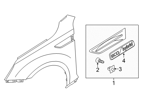

  5. zie plaatje https://www.kiapartsnow.com/genuine/kia-garnish-assy-fe~877724u500.html
