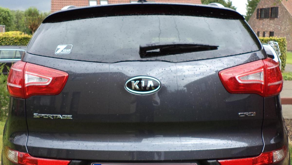

Wat me wel opviel ( zie bijgevoegde foto's ) is dat er een verschil zit qua speling tussen de koffer en de achterlichten. Heb de twee achterlichtunits naast elkaar geplaatst op de foto om het duidelijker te maken.
Misschien een slecht kofferdeksel?
Bij het duwen ( zoals dichtduwen ) tegen de onderkant van de koffer hoor ik hetzelfde geluid.

Denk wel dat dat het is Neo. (achterlicht rechts geeft waarschijnlijk een bepaalde druk op ... dus geluid bij beweging ) zowiezo zit het er niet echt lekker in.

Ze hebben de achterlichtunits een beetje bijgeregeld, alsook de koffer.
Probleem blijft aanhouden.
Ze gaan het voorleggen bij Kia en ook de TSB's nakijken.

Heeft inderdaad zo van die noppen op het kofferdeksel zelf, maar ik betwijfel dat dat het probleem gaat zijn.
Heb er al eens op geduwd maar ze kraken niet.
Auto is terug van de garage, en de koffer kraakt ( voorlopig? ) niet meer.
Ze hebben de koffer nog wat afgeregeld en het euvel lijkt opgelost te zijn.
Het regelen gebeurd blijkbaar aan die noppen dat er aan zitten, maar hoe ze dit regelen, geen idee...
Foto in bijlage waar het bijregelen gebeurd.
De spleten zijn nog steeds niet even groot, maar er zit weinig verschil op, dus laten zo.

Ik had hetzelfde probleem als jou, als ik over een verkeersheuvel reed dan bonkte mijn achterklep, dit gebeurde ook als ik op de klep duwde.
Ik ben daarmee terug gegaan naar de garage en ze hebben de slotvanger wat bijgesteld, de klep gaat nu strakker dicht. Je ziet ook dat de klep wat strakker in de rubbers word gedrukt, (hij gaat wat meer naar binnen) Die rubbers die jij gefotografeerd hebt, die kun je in en uit draaien.
Dus toch de rubbers :-)
Je kunt ze ook even voorzien van wat vaseline
Dat kraken komt waarschijnlijk omdat de rubbers te droog zijn en er misschien een soort was oid op de ontvangende kant zit.
Je kunt ook bandenplak rubbertjes op die plaats plakken, denk ik.
