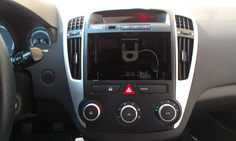

....lekker vakantie...nog even langs de dealer om de nieuw(st)e software update te installeren die het systeem nog tegoed had... aangezien ik zelf geen usb sticky thuis heb om eea te downloaden wilde ik dit dus even door de dealer laten doen.. het zou de versie 6.xx worden wat ik had begrepen op het forum.
eindelijk maar toch want bluetooth werkte niet echt lekker samen met mijn (nieuwe) mobiele telefoon en voice werkte helemaal niet meer nadat de engelse versie 2 jaar geleden was vervangen door de nederlandse versie van het systeem, door de dealer.
zo gezegd zo gedaan..het kon wel een uurtje duren was mij verteld maar goed het moest toch ooit een keer en had nu even tijd dus geen probleem voor mij.
na een half uurtje werd ik geroepen en werd mij verteld dat het systeem tijdens de update totaal was gecrashed..!!!!
dit was helaas wel eens vaker voorgekomen dus was ik niet de enige.
en nu??
het hele systeem moest worden uitgebouwd...en dit sturen ze as maandag op naar KIA ...
eea duurt zowieso een aantal weken...en tot die tijd heb ik een groot lelijk zwart gat in mijn dashboard!!
geen navi, geen radio, helemaal niks nu... balen!
ben benieuwd hoe men had gereageerd als ik dit WEL thuis zelf had gedaan...

zo ziet het er dan uit tijdens je vakantie...!
