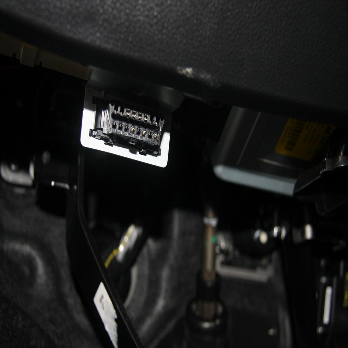

handyman Geplaatst 3 November, 2012 Geplaatst 3 November, 2012 ik denk dat je de constante plus wel van je odb stekker af kunt halen, bij de meeste KIA's zit hier een rode draad en daar kun je op inbreken. Quote
MGA1600 Geplaatst 3 November, 2012 Topic Starter Geplaatst 3 November, 2012 ik denk dat je de constante plus wel van je odb stekker af kunt halen, bij de meeste KIA's zit hier een rode draad en daar kun je op inbreken. Uhhh.....stomme vraag....maar wat is ODB? Het zal vast niet Ons Dagelijks Brood zijn....haha.... Maar wat is het wel? Gr. Quote
Specialmade Geplaatst 3 November, 2012 Geplaatst 3 November, 2012 Uhhh.....stomme vraag....maar wat is ODB? Het zal vast niet Ons Dagelijks Brood zijn....haha.... Maar wat is het wel? Gr. Dat is de stekker die onder je dashboard zit. Hier kan men in de garage de aansluiting mee maken om de computer uit te lezen. Grtz. Specialmade Quote
MikeyMan Geplaatst 4 November, 2012 Geplaatst 4 November, 2012 Let wel; het is OBD: On Board Diagnostics... Quote
MGA1600 Geplaatst 4 November, 2012 Topic Starter Geplaatst 4 November, 2012 Let wel; het is OBD: On Board Diagnostics... ik denk dat je de constante plus wel van je odb stekker af kunt halen, bij de meeste KIA's zit hier een rode draad en daar kun je op inbreken. Bedankt! Lijkt me goeie tip omdat die stekker wel ongeveer op de goede plek zit! Ik ga kijken.....als het buiten ooit nog droog wordt tenminste..... Gr Quote
HendrikAnton Geplaatst 4 November, 2012 Geplaatst 4 November, 2012 Links onder in Net onder je stuur kolom volgens mij Zie foto Quote
